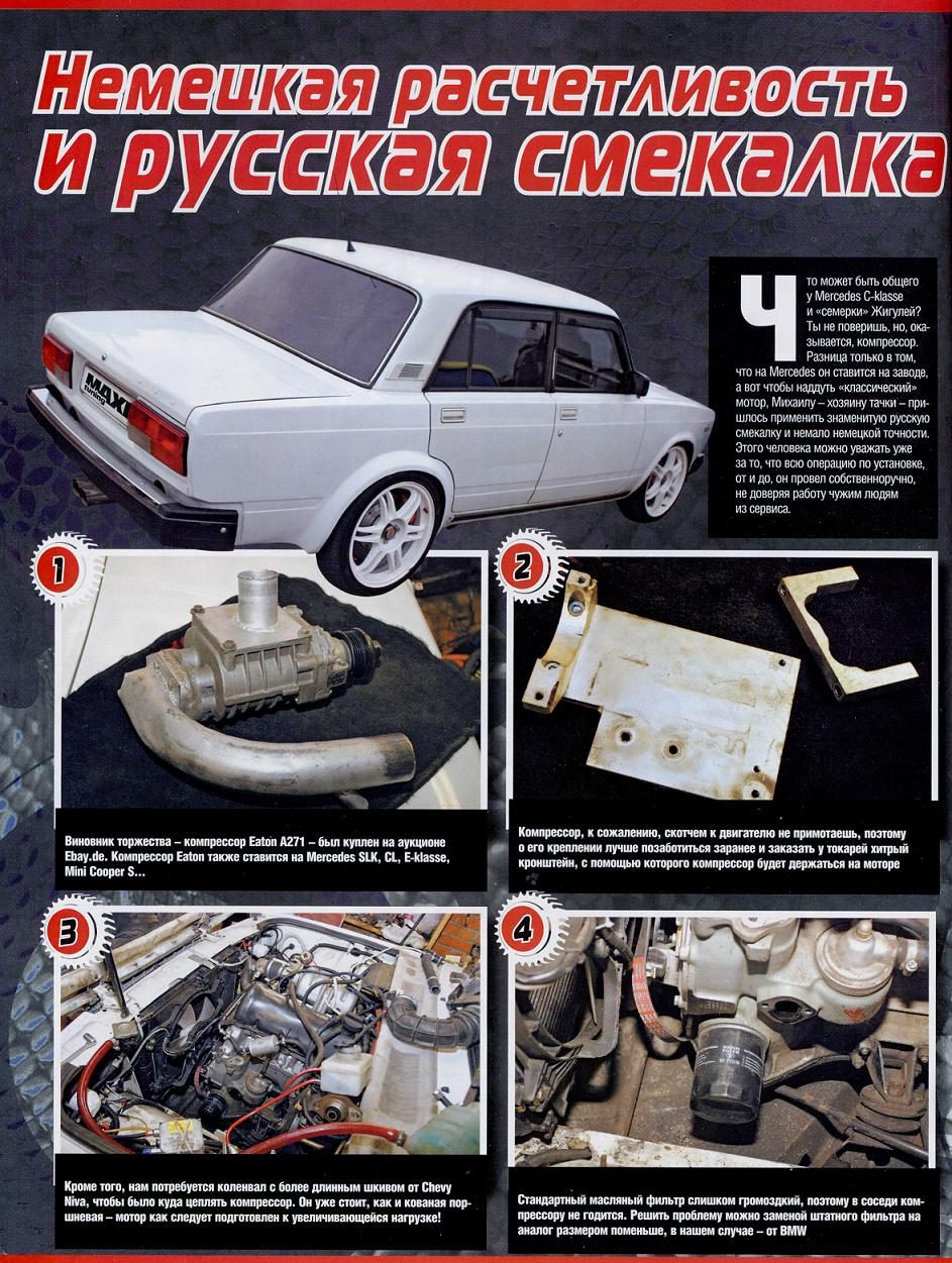

вот пример установки компрессора
Прикріплені файли
  • Прикріплений файл  27_1.jpg   284,67До   173 Кількість завантажень:
пасиб
на ваз.ее и лада.цц десятка полтора копрессорной классики наверное наберётся
но это как я упомянул в первом посте в основном рутсы - итон m62-90 или sc12-14
и мало кто детально описывает процесс установки компрессора, о рассчётах вообще не видел чтобы кто-то писал
