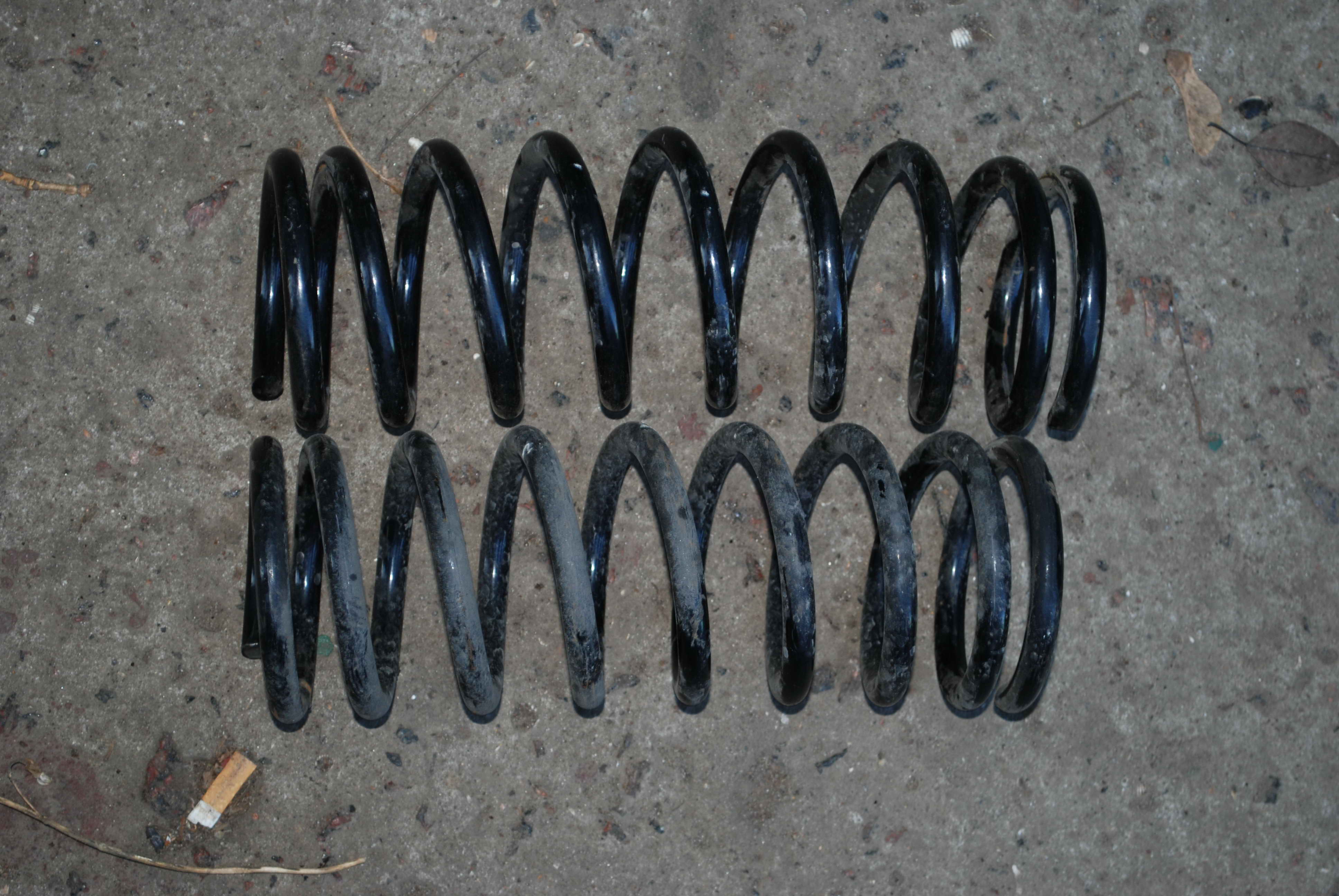

У меня на 2103 передние пружины от возраста просели, сзади стоят 2102 и москвичевские амортизаторы, в результате имеем явный перекос.Зад завышен, перед занижен. Принял решение поставить вперед Фобос. Удачно подвернувшаяся командировка в Россию, там сам купил на крупном оптовом складе "Фобос-Люкс", с довольной улыбкой привез через таможню и побежал к своему мастеру. День томительного ожидания, и вот она, красиво почти ровно в горизонт стоящая троечка. Сел, поехал на развал-схождение. Все там отрегулировали, выезжаю...и пи...эээвопщемполный конец обеда! После развала-схождения - просела вполовину. А к вечеру почти как раньше уселась. Езжу как раньше, защитой иногда шкребу об рельсы. Вот вам и оригинальный Фобос. Кстати прогрессивности особой тоже что-то не чувствуется, и "эффекта анттинырка" как красиво пишут в рекламе. И что поставить вместо этого Г? Где гарантия что сток будет лучше. Я бы брал made in USSR. Кстати, может у кого завалялись передние?)

Відправлено 06 грудень 2011 - 00:26
Прикріплений файл  spring.jpg   676,18До   101 Кількість завантажень:
Вот фото пружин Фобос, прогрессивных так сказать) Полюбуйтесь как они классно выглядят, кривенькие даже без нагрузки, на машине простояли 2 месяца, одна короче другой. Настоящий "ЛЮКС", на коробке так и написано!
