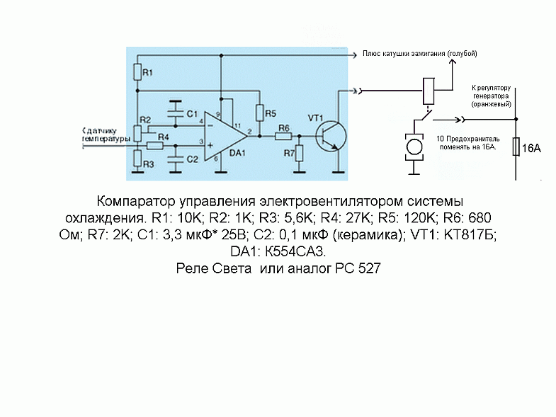

Опубликовано 04 Октябрь 2009 - 19:08
Отличие электропроводки автомобиля ВАЗ2106 от ВАЗ2103 заключается в присутствии цепей аварийной сигнализации, электровентилятора системы охлаждения, обогрева заднего стекла.
Размещенное изображение
www.sdelal.net
