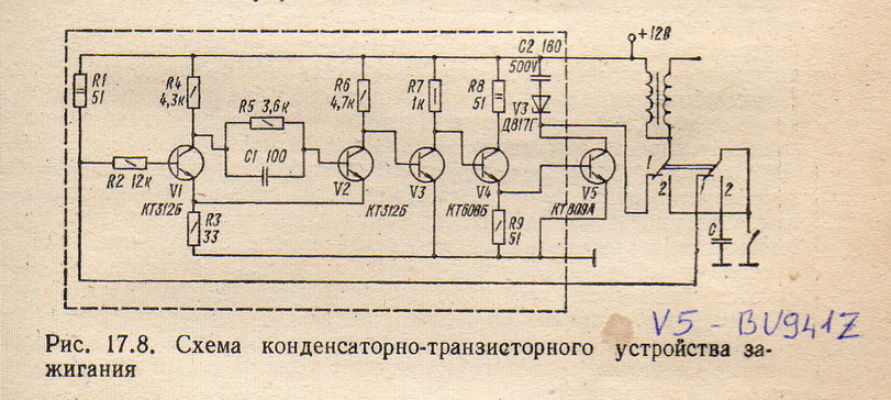

Відправлено 29 вересень 2011 - 22:08
Блогодоря этой схеме, формируется искра зажигания большой длительности, что приводит к полному сгоранию топлива.Зимой в морозы при -24 гр. заводится сразу без проблем. Реально моя машина на 100 км кушала 10л, после установки этой схемы 7л на 100 км.Я устанавливал на несколько машин на всех результат положительный. Работает она надёжно уже 4 года , искра есть даже при 5 В. Выходной транзитор V5 лутше заменить на BU941Z он дороже но надёжней, у меня на одной машине через 2 месяца КТ809А сдох, после чего я устанавливаю только BU941Z ни одного отказа. Вместо КТ608Б можно использовать КТ815Г, а КТ312Б заменить на КТ315Г. При установке ничего не нужно настраивать, только увеличить зазор искрового промежутка на свечах на 20%. Советую всем, не пожалеете и всегда можно перейти на родное переключивши переключатель в положение 1. Эта схема для контактного зажигания.
Прикріплені файли
  • Прикріплений файл  img006.jpg   163,04До   333 Кількість завантажень:

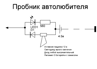

Предлагаю вниманию автолюбителей и не только,универсальный пробник.Пробником можно проверить наличие напряжения в электрических цепях авто.При наличии напряжения на контролируемой точке загорается светодиод.
Пробник также имеет функцию звуковой прозвонки.С ее помощью можно проверить целостность ламп,предохранителей,переключателей и выключателей,наличие контакта на переходниках,разъемах и т.п.Прозвонкой также легко можно определить исправность диодов,обмотки ротора и статора.
Свой собрал в корпусе от сгоревшей зарядки телефонов от авто.В передней части впаиваем острую иглу в задней части метр провода с крокодилом на конце.
