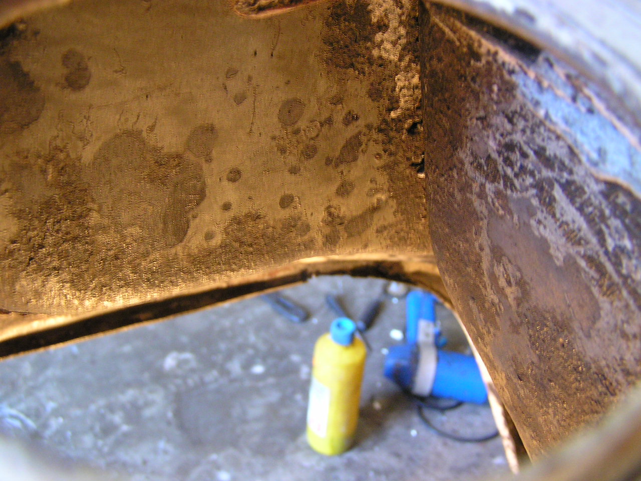

#31 petertuning
petertuning
  • 549 Повідомлень:
  • Реєстрація 22-лютий 08
Відправлено 31 липень 2012 - 10:30
это гнилье под антикором и чищеное и травленное.
Прикріплені файли
  • Прикріплений файл  P7264170.JPG   275,15До   135 Кількість завантажень:
тюнинг навсегда
#32 Бакс
Бакс
    Совет Клуба
  • 12 568 Повідомлень:
  • Реєстрація 23-серпень 06
  • Откуда:Чернигов
Відправлено 31 липень 2012 - 11:45
02universal, по хорошему преобразователь надо где то на сутки оставлять, потом зачистить-смыть. Я не смываю, только зачищаю и сверху ложу грунт.
