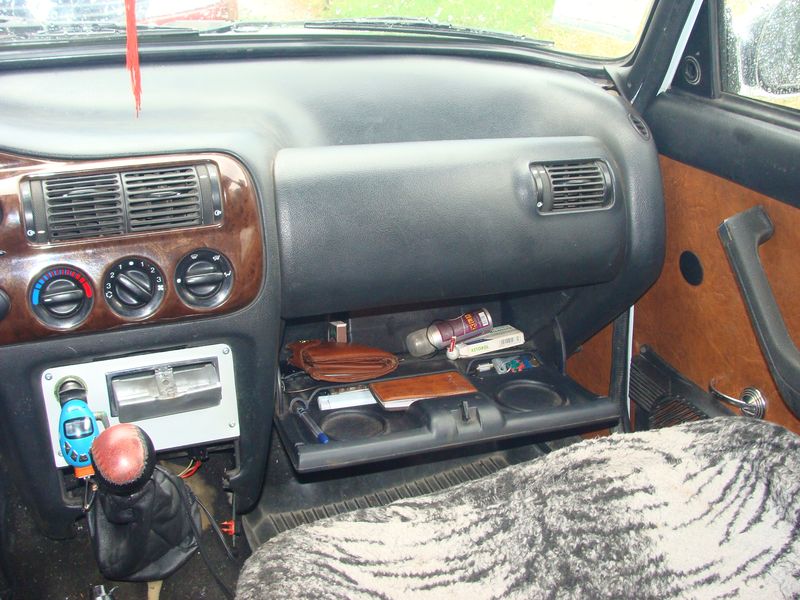

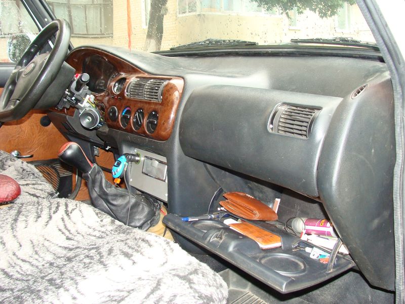

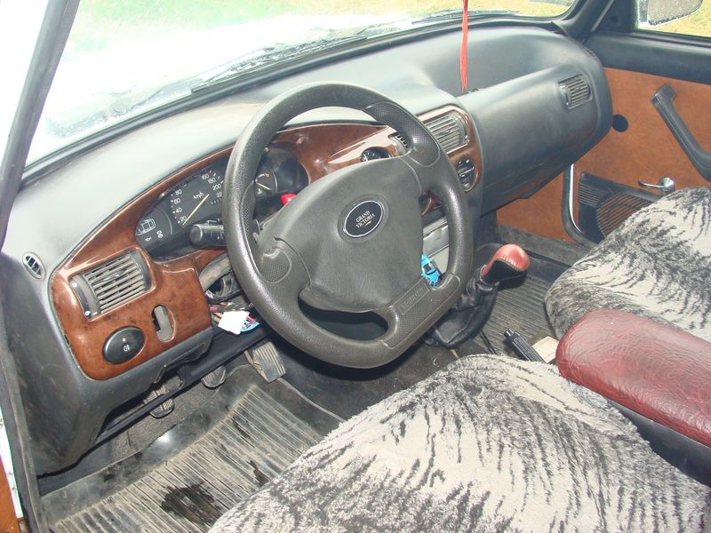

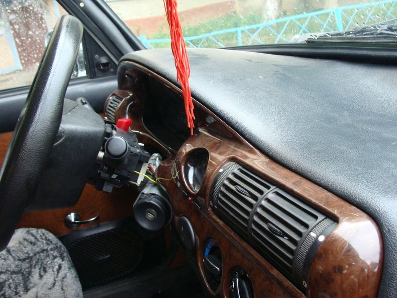

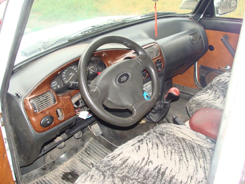

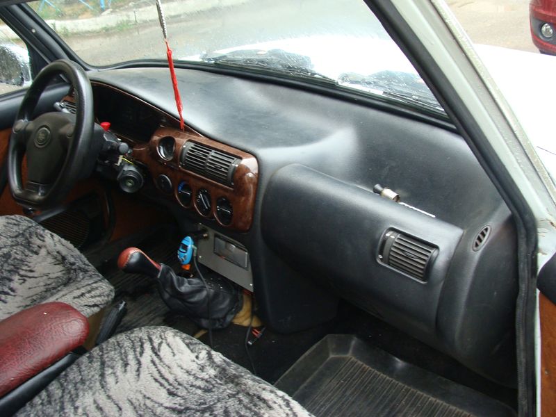

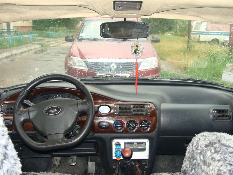

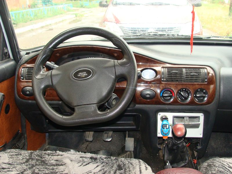

Ось викладую фотки моєї трпедо від Ford Escort
По ширині стала як рідна,лише з переді довелось підрізати.
Пічка та підрулеві перемикачі також фордовські .
ногам водія та пасажира не заважає , хоча візуально вздається що на пасажирському місці тісно. На практиці це не так , при зрості 175, мені там комфортно.
Довелось трошки погратись із підрулевими, але все вийшло нормально.
Може не в тему, але я розібравши мотор двірників від москвича перекинув блок щіток на свій моторчик. Так що у мене тепер 2-х швидкісний моторедуктор двірників.
Дивіться фотки ,задавайте питання.
Підключив усе крім приладів, так як прилади буду робити власні (єлектронні)
Тобто я таки підключив датчики палива та температури , але вони показують "погоду в гондурасі", просто аби хоть якось орієнтуватись.
Потрібно ще придумати як реалізувати обдув скла, тому що рідний з панелі довелось відрізати
Може хтось щось порадить по цьому поводу , буду дуже вдячний.
А так мені подобається ( та й не тільки мені) як стала ця торпеда.
Ручку перемикання швидкостей не чіпав , при перемиканні вона ні за що не задіває, нічого нічому не заважає.

Підрулеві:
Лівий ричаг підключений як і належить, тобто світло і повороти
Правий ричаг - двірники - 2 швидкості та преривистий режим.
Під руки попався перемінний резистор який я установив прямо на ричаг, зібрав схемку на таймері і отримав підстраюємий преривистий режим.
Добавлено через 3 минуты
замок запалення від ВАЗ 2109, також дороблений - установлена підсвітка з витримкою, тобто при відкритті водійської дверки замок підсвічується та світиться ще на протязі 1 хв. після закриття
Добавлено через 4 минуты
Може хтось порадить з чого зробити решітку під обдув лобового
Повідомлення відредагував Scif: 31 липень 2012 - 18:54

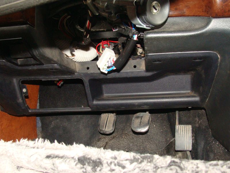

Как на педали нажимается?
#6 Scif
Scif
  • 336 Повідомлень:
  • Реєстрація 15-січень 11
Відправлено 06 серпень 2012 - 20:35
Це на фото здаеться що панель заважае. Насправдi там нормальна вiдстань

Ми з другами також ставили в шоху панель вiд Е36 разом з ii пiчкою. Тiльки пiдрiзали так щоб решiтки не чiпати.Проблема в тому що стандартнi решiтки обдува скла в панелi форда зробленi заодно з нею. Тобто в мене немае пластмасових накладок.Тому iх потрiбно придумати самому. Щоб використати з других авто - в нас немае розборок,щоб щось пiдiбрати.

А по бока торпеду подрезал??? Просто на фото не видно

По шмрені стала як рідна.
Підрізав тільки перед.
Відрізав воздуховоди обдуву лобового ,а тепер махаюсь.

просто у меня торпеда от форда эскорт мк5, по ширене не влазит см на 1,5-2. там где места крепления
Повідомлення відредагував alterluga: 13 січень 2013 - 21:43
#18 Scif
Scif
  • 336 Повідомлень:
Відправлено 13 січень 2013 - 21:56
То підріж кріплення.
Я в себе спочатку підрізав , а коли поставив оказалось що не треба було.
До кузова прикрутив уголок а вже до нього панель.
Добавлено через 45 секунд
на тих фото що я знайшов панель така ж як в мене.

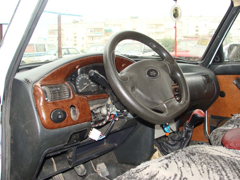

а приборку подключил или нет, спидометр
#20 Scif
Scif
  • 336 Повідомлень:
Відправлено 13 січень 2013 - 22:16
Я роблю власну , електронну панель.
Тому підключення фордівської не розглядав.
Якщо в тебе електронний спідометр - то тоді все підключаеться без проблем.
А якщо так як в мене - механічний - тоді незнаю.
Я тимчасово підклбчив температуру та бензин.Щоб не їздити наосліп.
Доречі коли будеш розбирати панель - зверни увагу на шкали приладів.
Річ у тім що в мому варіанті була звичайна підсвітка шкал - двома лампочками.
Хоча всі шкали просвічуються і можна зробити щоб світились лише цифри та символи.
