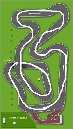

По просьбе желающих научиться быстро ездить в картинге, из собственного опыта не безуспешного участия в гонках на Жажде Скорости, попытаюсь изложить теорию быстрой езды на 9-ти сильных картах именно на этой трассе.
Так как вес тоже имеет значение, то пускай будет для 75 кг (разница 10 кг значения не имеет). Здесь я исправлю написанное выше для данной ситуации и постараюсь не повторяться.
Манера езды на разном асфальте и на машинах разной мощности и максимальной скорости разная, поэтому сейчас конкретно о Жажде Скорости. Для примера возьмем классную машину с неподпаленным сцеплением, не погнутой рамой, несношенными до корда покрышками, и неукрученым для ограничения скорости двигателем (на убитой машине траектория другая).
Начнем с главного, и того что вызывает наибольше вопросов.
1. Техника прохождения поворотов.
На сухой трассе, всем известно, что занос задней оси в повороте ухудшает время прохождения поворота и если он появляется – это значит что в месте заноса скорость слишком большая и это место надо проезжать медленнее. Тормозить всегда нужно на границе блокировки задних колес, не раньше и не позже. Тогда торможение максимально быстрое и колеса не блокируются. Почему я говорю в месте заноса, а не в повороте целиком? Дело в том что если поворот поделить на 5 или хотя бы 3 части, то занос может происходить только на одной из них, а не на протяжении всего поворота. На одной из частей можно ехать быстро, но терять время (далее сливать) на другой его части. Занос ведь может быть вначале поворота от перетормаживания, в средине и конце от неправильного расчета траектории или скорости и попытки компенсировать это поворотом руля сильнее без работы педалями. Заносом на сухом пользуются только в случае плохого поворота у машины (стертая или совсем новая, хоть 1, покрышка, погнутая рама, сломанная подвеска) . От сноса передней оси не избавиться, но с ней мы боремся методом поворота руля немного раньше. Но что касается мокрой трассы на слике, то на ней повороты быстрее проходятся в заносе. И его необходимо завершить до выхода из поворота. Это делается для того, что бы в конце поворота машину поставить прямо, потому что разгон будет быстрее с выровненными колесами. Но нужно знать, что на новом асфальте в разную влажность трассы, начиная от капель дождя до больших луж и наличия дождя непосредственно во время гонки, техника прохода поворотов тоже разная.
При повороте, когда отпускаем тормоз, сразу нажимаем газ (лучше всего плавно, но подгазовывая тоже пойдет для начала). Подгазовываем если не уверены что выход из поворота будет без заноса.
Теперь подробнее:
1) идеальная траектория
Идеальная траектория прохождения поворотов описана выше. Но!!! Есть один нюанс. Как отличить S-образный поворот от двух поворотов в разную сторону с коротким расстоянием между ними? Дело в том что все зависит от ширины трассы. Потому что при одинаковой дистанции между поворотами и разной шириной трассы между ними они могут быть разными и идеальная траектория меняется. С виду их бывает сложно даже отличить и тогда это проверяется по времени прохождения их сначала как разные, а потом как S-образный. Вспомнил об этом потому что на Жажде есть такие повороты.
Рис.1
На данном рисунке повороты 2 и 3 являются S-образным поворотом и проходятся по его траектории, а не по траектории двух разных поворотов. Наверное, самый обманчивый поворот и о нем знают только люди, которые умеют ездить без ошибок и видят что как S-образный он проходится быстрее. Ну и конечно еще 6 с 7 и 10 с 11. 13 поворот S-образным не является. На вопросы о поворотах на других конфигурациях отвечу отдельно.
Базовые правила прохождения поворотов описаны выше, но так как это работает не для всех видов поворотов, на примере рис. 2 (1-я прокатная конфигурация) показана самая быстрая траектория. В другую сторону естественно траектория другая.
Рис. 2
2) быстрое прохождение поворотов
Главное знать, в каких поворотах тормозить надо, а в каких не надо. Исходя из рис. 1 нельзя тормозить в повороте 1, 4, 5, 8, 13, даже если машину сносит. Лучше слегка пустить в занос, чем дотронуться до тормоза.
Теперь о поворотах, в которых надо тормозить. В поворот важно не только правильно зайти, но и попасть в апекс и правильно выйти с него. Точку торможения нужно начать определять с позднего торможения. Не допуская заноса задней оси, поворачивать руль всегда необходимо на 1 покрышку раньше, чем вам хочется. Грубо говоря, прям в последнюю покрышку со стороны поворота в который поворачиваете. Учитывая снос передней оси, при правильной точке торможения, нужно чуть не коснуться покрышки на апексе, а на тренировке нужно немножко коснуться. На этом можно больше всего времени отыграть. Снос передней оси должен присутствовать всегда, иначе скорость прохождения поворота будет маленькой, но при этом следите чтоб не заносило заднюю ось. Если получилось – точка торможения правильная и момент поворота руля правильный, и одно заднее колесо поднимется на повороте, что важно на бездиференциальной оси. Если тормоз не отпускать когда начали поворачивать руль, передние колеса прегружаются больше и снос передней оси меньше. Руль, в среднем, поворачивается через секунду после точки торможения. А вообще, это определяется только с практикой на автоматизме. Тормоз нужно отпускать перед самим апексом, так что б на нем уже был нажат газ. Газ, в идеале, нужно нажимать плавно, хоть машин на которых это получиться единицы. Если машина не позволяет нажать плавно, перед нажатием педаль в пол нужно 1-2 раза прогазовать. Выходить из поворота нужно на внешнюю траекторию не потому что она быстрее, а потому что делать это нужно на гране сноса. И просто если траекторию выхода сузить, машину понесет на предельной скорости. Если на выходе из поворота у вас скорость получилась маленькой (занесло), лучше широко не выходить, больше времени сэкономите. Еще бывают такие повороты, у которых под покрышкой на апексе больший зацеп. И если при повороте проехать впритык к покрышке апекса, снос будет меньше, чем если этот апекс совсем немного проскочить. Это касается поворота 12 рис.1 и затяжного поворота в конце прямой на форзе. Еще нюанс. Почему я стараюсь ездить без вставок в сидение? Потому что если на повороте корпус тела переносить наружу от поворота, внешние колеса прегружаются больше, и вероятность заноса задних колес немножко меньше. Поначалу от этого набивались синяки, но через месяц постоянной езды перестают.
Свои ошибки лучше всего видны, когда вы едете за быстрым пилотом (например в гонке). Тогда видно в каком месте вы медленнее. Это значит, что вы проходите поворот не правильно и нужно проезжать по-другому + в 1 или 2 поворотах (пока он не уехал от вас) можно посмотреть быструю траекторию, точку торможения и поворота руля. А если это в гонке и вы стартуете первым, это можно увидеть при каждой вашей потере позиции, что дает возможность увидеть больше поворотов и быстрее научиться исправлять свои ошибки.
И если хотите научиться ехать очень быстро, или хотя бы быстрее всех – нужно больше всех откатать или хотя бы как можно больше соответственно. Тут дело в практике. Чем больше практики, тем лучше результат. И когда доводишь все до автоматизма, сам удивляешься как так быстро едешь. Как будто мозг начинает работать больше чем на обычные 10%. Тогда уже не думаешь, как бы не проскочить поворот, а просто наслаждаешься красотой своей езды и идеальностью прохождения поворотов и быстротой прохождения большинства соперников. Тогда думаешь только о тактике гонки и вспоминаешь кто может обогнать по очкам.

Defensor, мой вариант угловат,но идея понятна.

Відправлено 20 жовтень 2012 - 18:01
Так будет правильнее
Прикріплений файл  91.gif   22,77До   7 Кількість завантажень:
