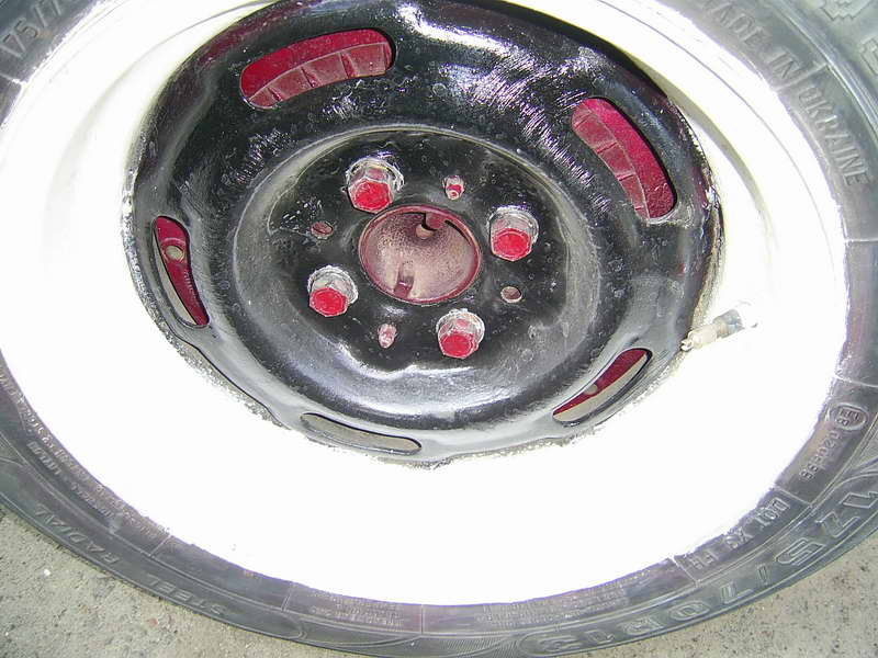

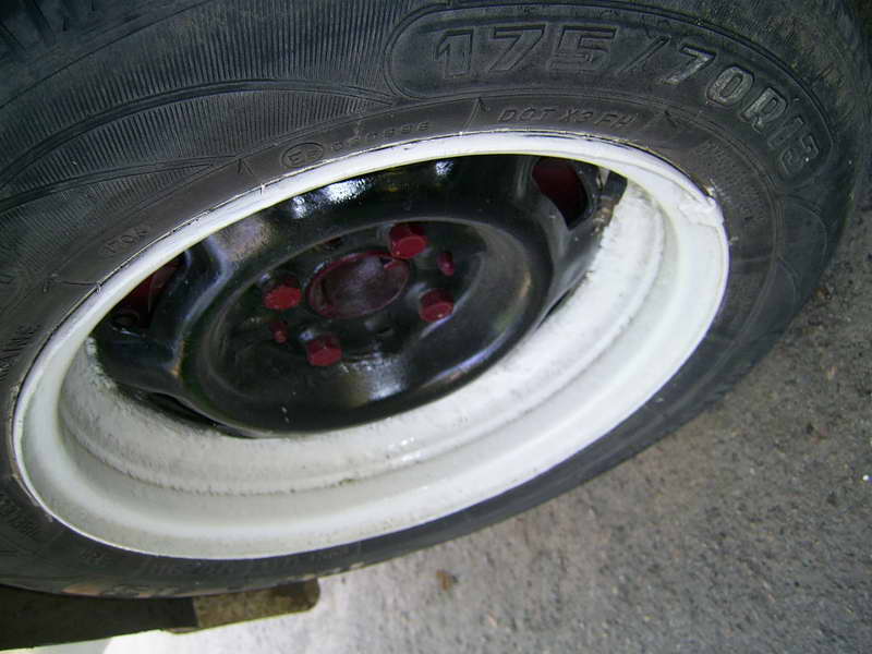

#35 pasha-chaika
pasha-chaika
  • 2 Повідомлень:
  • Реєстрація 12-квітень 10
Відправлено 26 вересень 2010 - 21:46
вот задние
