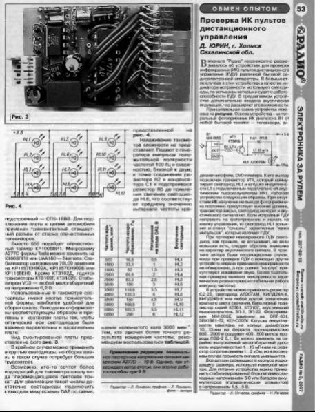

#77 Kolya88
Kolya88
  • 16 Повідомлень:
  • Реєстрація 03-лютий 10
Відправлено 04 лютий 2010 - 23:48
схема взята з журналу радіо
Прикріплені файли
  • Прикріплений файл  1.jpg   75,7До   104 Кількість завантажень:
  • Прикріплений файл  2.jpg   67,91До   74 Кількість завантажень:
#78 Kolya88
Kolya88
  • 16 Повідомлень:
Відправлено 05 лютий 2010 - 15:51
В мене є схожа схема, але вона не працює, буду шукати помилку.
Помилку знайшов, але тільки горять 4 перших світлодіоди, значить треба збільшити напругу на вході мікросхеми uaa180

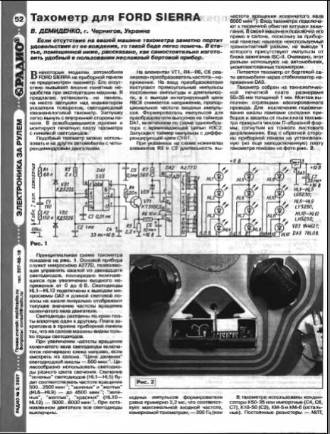

#79 Dim0N

#80 Kolya88
Kolya88
  • 16 Повідомлень:
Відправлено 06 лютий 2010 - 01:05
По просьбам выкладываю схему тахометра Мастеркит Качество при сканировании было читабельным, после заливки сюда - как есть. Что не понятно по деталям пишите отвечу.
http://www.vaz2101.o...3&pictureid=401
http://www.vaz2101.o...3&pictureid=400
можете закинути мені ці дві картинки на пошту, а то після заливки якість погана
