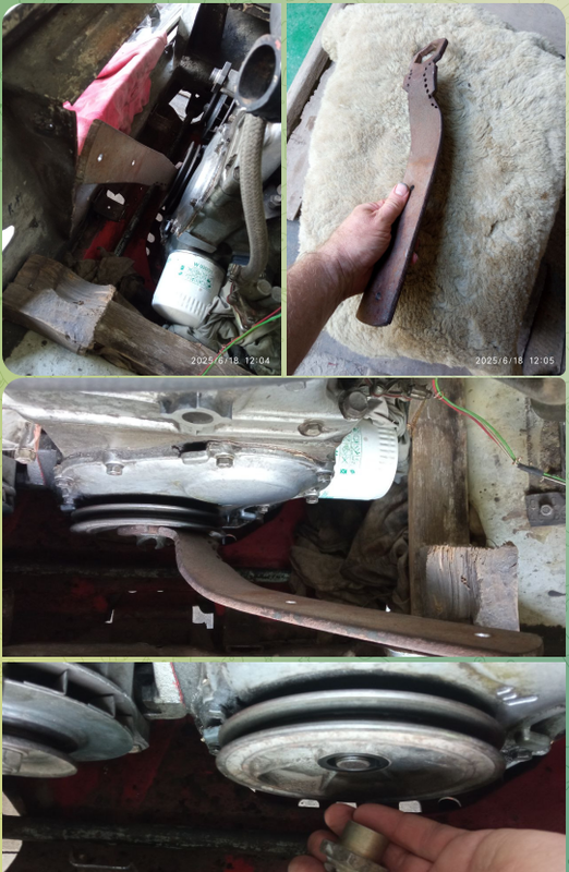

#38 sun
sun
  • 254 Повідомлень:
  • Реєстрація 15-листопад 16
  • Авто:ваз 2101
Відправлено 19 червень 2025 - 21:56
Ну нельзя так нельзя. А в мене по іншому не відкручується.
Взяв такого невеличкого ключика, поставив і з кажись третього разу відкрутилося. Стартером тобто.
гадаю якщо рубити таку гайку зубилом набагато швидше коленвал загнеться.
