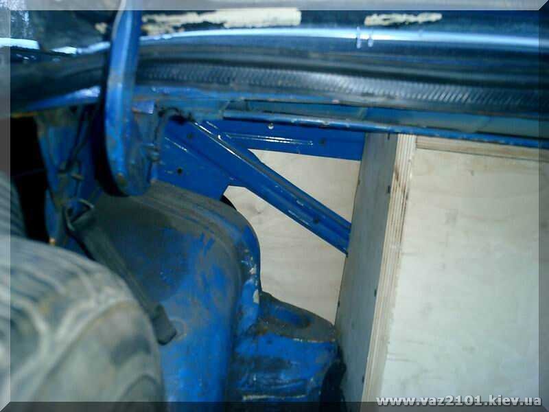

Нормальная звуковая система в автомобиле марки "Жигули" - вещь настолько редкая, что все те энтузиасты, которым хочется слушать нормальную музыку в своей любимой "копейке", вынуждены действовать при установке аудиокомпонентов практически вслепую, методом проб и ошибок. Я не стал исключением.
Начал я с самого конца, то есть приобрел в магазине голову Sony CDX-M850MP (я не великий знаток, мне просто нравится серия Sony Xplod), пятиканальный усилитель Ultimate T3 5600 и пассивный сабвуфер Ultimate TS124 (30 см).
Изначально было понятно, что ставить корпусной саб в классике просто некуда, поэтому настало время серьезно вмешаться в устройство кузова. Изучив горький опыт людей, решающих проблемы по частям, я наметил следующий фронт работ: замена чахлой задней полки из оргалита на массивную фанерную; установка фанерной перегородки между салоном и багажником; сооружение и установка собственно сабвуфера. На все операции я отвел себе два выходных дня, которых, как потом выяснилось, слегка не хватило. Зато
я провел немаленькие подготовительные работы, начиная с покупки двух типов фанеры (10 и 18 мм) и заканчивая добычей электролобзика.
Итак, начал я с демонтажа старых перегородок и проведения точных замеров. Кстати, попутно выяснилось, что понятия "точные замеры" для ВАЗа не существует. Просто удивительно, как такая квадратная с виду машина может оказаться такой кривой изнутри! Место под корпус саба было выбрано единственно возможное - за спинкой заднего сиденья, ограниченное по ширине опорами пружин, по высоте - точно между полкой и тоннелем заднего моста, и по глубине - спинкой сиденья и ступенькой багажника.
Последующие рассчеты показали, что короб получился объемом 25 литров - точно столько, сколько рекомендовано в документации на динамик для закрытого корпуса. Удалив все кусочки оргалита, прокладочки из войлока и хлам из багажника, я наконец добрался рулеткой до измеряемых плоскостей, и приступил к сборке ящика. Следует отметить, что, даже если руки у вас не трясутся, то все равно сделать электролобзиком идеально точный пропил в 18-мм фанере вам не удастся ни за что. В связи с этим я заранее обзавелся силиконовым
герметиком, которым промазывал все стыки ящика перед сборкой на саморезы. Чтобы не расколоть фанеру, под каждый 40-мм саморез заранее сверлилась дырочка. Под конец сборки всплыла оригинальная геометрическая задачка: как в корпус высотой 330 мм, включая толщину стенок 36 мм, смонтировать динамик диаметром 307 мм? Благо стенки были взяты с запасом, я решил немного подфрезировать их в местах прилегания динамика, и это решило проблему. Я не увлекался и снял с обоих стенок не более 5 мм.
Когда ящик был готов, пришло время стендовых испытаний. Для проформы я все же попытался его просто взять и установить, но, естественно, с первого раза у меня это не получилось и получиться не могло. Дело в том, что, будучи ограничен размерами динамика, я взял для ящика максимально возможную высоту между тоннелем и полкой, несмотря на выступающие неровности в полу (под ними полости, позволяющие добраться до гаек задних амортизаторов), и на ребра жесткости задней полки. Именно эта операция заставила
меня произнести максимум матерных слов в течении всего процесса работы. В моем распоряжении были зубило с молотком, дрель, болгарка и электролобзик с пилками по металлу, но против меня насперть стоял отечественный автопром, решивший всеми силами отстоять маленький кусочек формованного металла, держащийся на чахлой арматуре. Гурманам рекомендую попробовать высверлить точечную сварку, лежа на спине в багажнике и упираясь всеми местами организма во что-то угловатое и острое. Наконец, ребро поддалось и отвалилось.
Арматурину, стоящую вертикально за спинкой заднего сиделья, я, посмеиваясь, отрезал и отломал за несколько минут. После этого дно ящика было подправлено фрезой до полного совпадения с рельефом пола, и ящик свободно встал на свое место.
Вторым этапом было изготовление перегородки между салоном и багажником. Воспользовавшись картонным шаблоном, я изготовил её сравнительно легко. Значительно больше геморроя доставило отверстие под динамик саба и прокладка между корпусом саба и перегородкой. Все пришлось делать практически на глаз, соответственно, приходилось часто делать примерки и вносить коррективы. По окончании этой работы саб был намертво прикручен к перегородке 60 мм саморезами, все сочленения густо промазаны герметиком.
Получилось очень прочно.
Финалом стало изготовление полки, у которой появилась еще одна функциональная нагрузка, помимо удерживания динамиков-овалов - эта полка должна была зафиксировать корпус саба и не позволить прилекающей к нему арматуре издавать какие-либо звуки. Изготовленная полка представляла из себя причудливый бутерброд из 2-х листов 10 мм фанеры и вставок-опор. Никогда в жизни я не соглашусь на повторение этой работы! Прежде чем полка была признана годной к эксплуатации, она прошла не менее 20 примерок!
Не меньше усилий потвебовало выпиливание в арматуре отверстий под магниты динамиков (их пришлось немного сместить из-за ящика сабвуфера, слегка заехавшего на их территорию). Арматура пилилась великолепно, но и лобзику, и болгарке страшно мешало заднее стекло. Я уже подумывал о том, не снять ли мне его, но предпочел согнуться буквой Z и выпилить остатки со стороны багажника (а ростом я, кстати, 180 см :) Операции по сборке конструкции я производил при свете переноски поздно вечером в воскресенье, поэтому обивку
полки и корпуса саба и установку и подключение усилителя пришлось перенести на следующие выходные.
