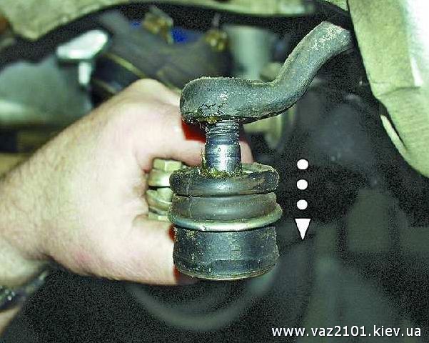

Работу следует выполнять на подъемнике или в яме. Возможна замена как рулевой трапеции в целом (отсоединив пальцы шаровых шарниров от поворотных рычагов, сошки и маятникового рычага), так и отдельных рулевых тяг. Замена показана на примере правой тяги при снятом (для наглядности) переднем колесе. Остальные тяги заменяются аналогично.
 Нам потребуются: пассатижи, ключ "на 22", отвертка, молоток, съемник шаровых шарниров.
1. Снимите передние колеса, расшплинтуйте гайку пальца наружного шарнира.
2. Отверните гайку пальца.
3. Установите съемник.
При отсутствии съемника нанесите несколько резких ударов молотком вдоль оси рычага до выхода пальца из его ушка.
4. Заворачивая гайку съемника, выпрессуйте палец шарнира из ушка поворотного рычага.
5. Выведите палец из ушка рычага. Отсоедините палец внутреннего шарнира тяги таким же способом
6. Для облегчения последующей регулировки схождения колес установите длину новых правой или левой тяг, равную длине заменяемых тяг.
Установите новую тягу в порядке, обратном снятию.
