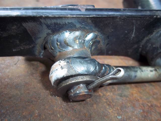

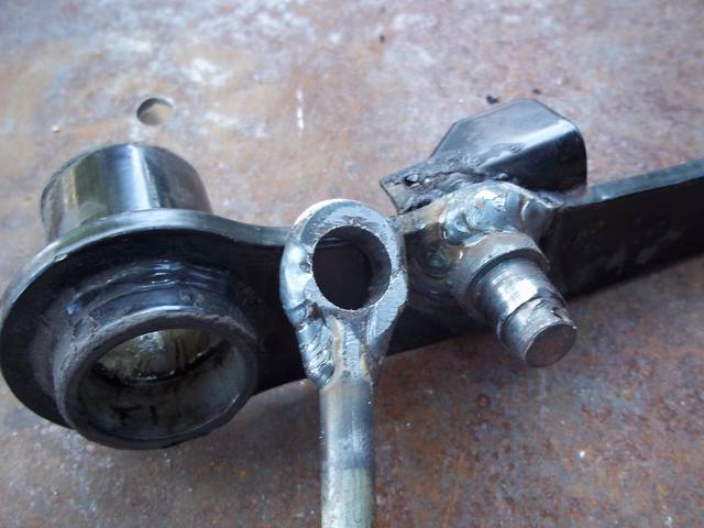

Чють было не доездился,ось на половину сгрызло а в штоке яйцо.
Прошвырнувшись по магазинам толкового ниче не нашол, штоки гамно а ось вообще не нашол,на разборках все в плачевном состоянии.
Пришлось переделать,ось полностью срезал,наварил, в токарке вышли с диаметра 10-ть в 12-ть,отвор в штоке вышли тоже в 12-ть.
у меня такая же фигня,и ещё на ичге газа так же
