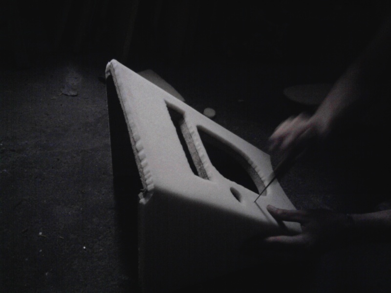

Я с другом недавно решили поизвращаться, и склипать бороду своими руками... Вышло вподи не плохо, схем не дам, т.к. лепили все на глаз, а вот фотки выложу.

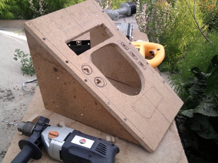

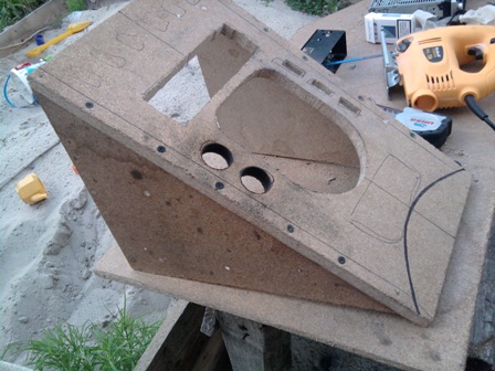

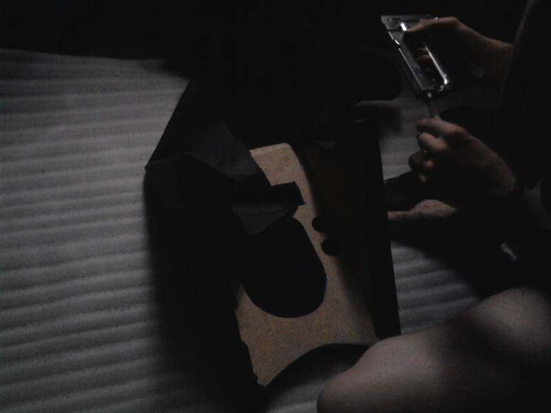

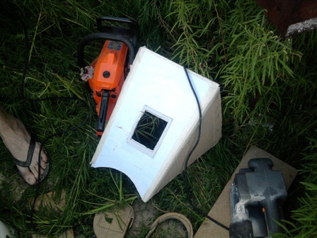

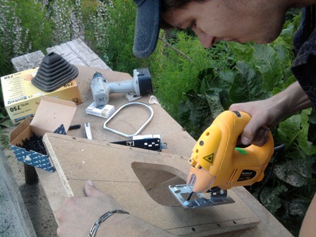

Идея пришла совершенно спонтанно, в фотоотчете видно будет, что заготовка была сделана из бумаги, даже замеров никаких не делал, по-этому не судите строго :bn:, ведь и материалы были те, что нашли в гараже: лист ДСП, несколько включателей, старая CD магнитолка, квадратный метр паралона, столько же черного дермонтина, а вот гармошку для рычага перекл.передач пришлось купить (40 грн.) И того бюджет 40 грн. - но это в моем случае. Еще понабились: електролобзик, дрель, и степлер.

:bm: Вот собственно процесс

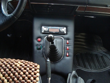

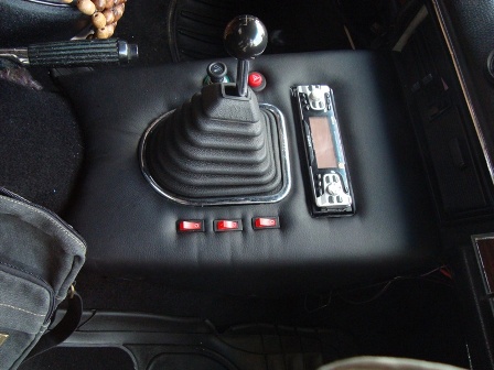

А вот что получилось. На мой взгляд получилось скромно, но со вкусом - да и еще учитывая обстоятельства и условия при которых всё делалось...:bn:

Хотя честно говоря, в реале выглядит лучше чем на фото

Мне понравилось! А есть ли смысл взять поролон потоньше или вообще заменить подложкой на которую ламинат стелят,что бы прогибов не было видно??
С уважением Иван
#16 nol3
nol3
  • 61 Повідомлень:
  • Реєстрація 16-жовтень 09
Відправлено 05 жовтень 2010 - 19:18
Если ты имеешь в виду такую белую пористую штуковину? У нас "на хозяйстве" тоже такое добро было, и я тоже товарищу предложил подложить ее, мы попроб-ли, но желаемого результата это не принесло, т.к. где-то саморез вырвал кусок ДСП, где-то дирочка была, где-то какой-то изъянчик... то когда обтягиваешь "дерьмом" эта подкладка не скрывает недостатки. А у нас этих недостатков хватало, ведь мы решили сколотить эту бороду чисто в прикол:bw: но в итоге мне понравилось, и до сих пор катаюсь с ней, все кнопки задействовал, магнитолу подключил. Мне кажетс что если у тебя получится вывести коробку в идеал, то можешь подложить эту белую пористую подкладку.
Добавлено через 3 минуты
мне тоже прогибы не очень нравились, но со временем привык, да и люди посторонние как садятся в машину, восторжено говорят что панэль как в иномарке. ....Повторюсь - в реале смотрится гораздо лучьше. Я как фотки на комп скинул, так и расстроился что так хреново вышли
