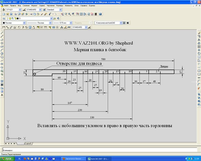

#73 zootechnik
zootechnik
    эникейщик
  • 2 551 Повідомлень:
  • Реєстрація 22-листопад 10
  • Откуда:Полтава
  • Авто:ВАЗ-21011(21013)
Відправлено 19 вересень 2011 - 14:02
Вставлю и свои "пять"
И причины увеличения расхода топлива! и как с ними бороться!!!
Заправлялся на заправке возле дома - удобно, выехал и сразу заправка.
Вчера сосед купил 8 л 92-го для промывки мотора (делает капремонт),
у меня брал канистру - принес и давай переливать во фляги 5 и 3 л - в итоге 3-х литровая была менее чем наполовину заполнена, перемеряли мензуркой - оказалось 6,5 вместо 8-ми - вот вам и расход
одна из причин большого расхода - нае**вают на заправке
с газом тоже-самое
Теория — это когда всё известно, но ничего не работает.
Практика — это когда всё работает, но никто не знает почему.
Мы же объединяем теорию и практику: ничего не работает, и никто не знает почему!
© А. Эйнштейн
