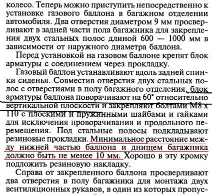

Динамики тоже буду ставить на подиумы. Комлект ГБО уже получил. Балон взял на 55л, 315х790. На шильдике марку точную не помню, но указано что полный объем 55л, а максимальный объем заправляемого газа 45л.
Теперь следующий вопрос: в книжке по ссылке выше указано, что балон должен быть подвешен под верхнюю полку за спинкой задних сидений, и расстояние от балона до пола не должно быть менее 15мм! Зачем это?
Первый раз такой бред слышу, чтоб балон был подвешен...
Обычно у всех между стаканами к полику прикручен специальными кронштейнами..

Может я неправильно понял... Но промежуток все-равно должен быть. Вот, из бегло найденного, привожу вырезку из книги:
Прикріплені файли
  • Прикріплений файл  gbo.JPG   73,62До   63 Кількість завантажень:
#20 Мец
Мец
  • 1 573 Повідомлень:
  • Реєстрація 29-серпень 09
Відправлено 03 грудень 2011 - 18:52
ur3vcd, Та у меня (и не только у меня) балоны стоят от полика максимум 5мм и нормально всё, там сама лыжа 3мм + резинка подложена ещё гдето 2мм, и всё..
Так что никто тебе небудет выдерживать это растояние (даже если у спецов ставить будешь) там и 5 мм достаточно..
