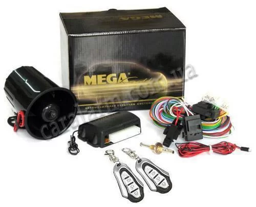

вот прикупил себе односторонку , чтоб отпугивать всяких, да и думаю два электропривода на передние двери поставить, по сему взял ещё и 2а штука от таких
не хочу показаться нубом - вроде инструкция понятная, но не до конца (имею ввиду само подключение).. вот и она сама.. ну вопрос не шо куда, а как правильней..
1. там где подключение доп. привода - понятно, но предохранитель на 15А - это где ж такой взять?. а +30 - что это?
2. с концевиками дверей понятно - а с капотом и багажником как быть.. под капотом есть патрон для лампочки, которая загорается, когда его открываешь, то я чё-то думаю что к нему, нет?.. хотя она вроде горит, когда зажигание вкл.(в данный момент не стоит)
3. а с багажником как быть?
4. два черных с реле блокировки - их куда?
5. а что за предупредительная зона датчика - это типа встроенный, работает так, когда мимо проходишь он может пропиликать?
в назначении проводов немного описано, но что-то не могу въехать и проложить карту всех подключений у себя в голове
подскажите, в общем плиз.. заранее спс!
п.с. ц.з. нет - хочу 2 привода на передние двери - и параллельно между собой.. хотя кажется, в блоке 2 релюхи, нет?

1 не вижу проблемы в 15-ти амперном предохранителе
2 концевики поставь отдельные и протяни провода
3 см. п. 2
4 реле блокировки не ставь, начнет парить мозг де нить в дороге будет интересно (ни к чему это реле)
5 ну там же написано При включенном режиме “Предупредительная зона датчика” в случае постановки на охрану с открытой дверью (включенным салонным светом) программируемый вход будет отключен и взят под охрану через 15 секунд после закрытия двери (выключения света).
зы мое мнение не ставить односторонние, а то например окна дома с другой стороны от авто и ....о чудо на крыше утром валяется какая нить ненужная железяка и т. д. и т. п. из-за того шо она ...эта сигналка орала всю ночь и кто то расстроился немного, и еще все время выглядывать с мотреть када запищит))))

а зачем отдельные - есть и так штатные.. и контакт в них нормальный.. салонный свет не юзаю при открытии дверей, т.к. иногда сам мог загореться и посадить акум..(давно дело было)
Цитата:
Сообщение от Sanya Посмотреть сообщение
а почему должно сразу парить - контакт будет плохой? дак сделаем хороший.. сама релюха в блоке? дак почему должна глючить? -- гарантия-таки год на нее..
это лучше, чем не ставить вообще.. а двухстороннюю если ставить - то нормальную, а тут бюджет ограничен..

штатных концевиков в багажнике нет - для этого и нужно ставить отдельный, под капот тоже обычно ставят отдельный концевик

под капотом итак он есть.под лампу подкапотного. его и задействовать.а в багажник ставить тот что идет в комплекте от сигналки.
