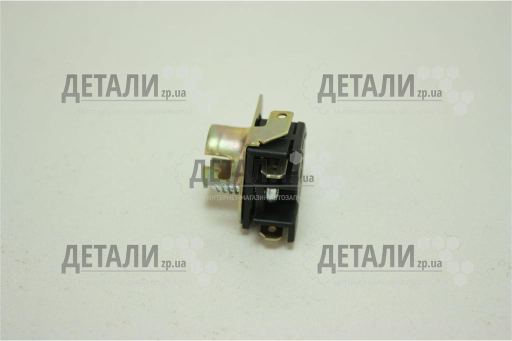

Zir 624 Скарга Опубліковано: 18 березня 2016 В идеале, чтоб не морочиться с теми платами, нужно сделать вот так. Я только один пока переделал, дальше пока ленюсь. Патрончики кажется с поворотников 31-волги, но могу ошибаться. На деталях зп видел такие. Вставляются прямо в отверстия отражателей без дополнительных переделок. " rel="external">Посилання" rel="external">Посилання" class="ipsImage" alt="Зображення"> " rel="external">Посилання" rel="external">Посилання" class="ipsImage" alt="Зображення"> пружинные это между патроном и платой? Да. Новодельные вобще даже не пружинные а с консервной банки, из-за чего и проблемы. Визуально кажется что все нормально, на самом деле контакта нет. Поділитися повідомленням Посилання на повідомлення Поділитися на інших сайтах

pash.z 51 Скарга Опубліковано: 20 березня 2016 Переделывал на 4ке к платам прикрутил патроны вроде 06 они похожи на 01, стандартный разьйом отрезаеш и обжимаеш на провода мамки, надежно!!!, небольшой геморой с подсоединением ведь теперь провод каждый на свой патрон одевается + массу на каждый патрон нужно свою. радует цена аж6,45грн, только в плате дырки нужно под них просвеплить, ну как и писал надежно. Поділитися повідомленням Посилання на повідомлення Поділитися на інших сайтах
VAZ210? 5 Скарга Опубліковано: 20 березня 2016 ты дал фото а ссылку на патрон этот? Поділитися повідомленням Посилання на повідомлення Поділитися на інших сайтах
