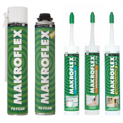

MORDA 17 Скарга Опубліковано: 4 серпня 2011 Клеил таким вот. Прозрачным силиконовым. если гдето измазал краску, вытирал растворителем 645. Только клеил спустя 2 недели после покраски. Свежую краску растворитель будет смывать. Поділитися повідомленням Посилання на повідомлення Поділитися на інших сайтах

Diptown 8 Скарга Опубліковано: 4 серпня 2011 (змінено) НЕ ДУМАЙ ДАЖЕ! все проф герметики кислотные краску испортишь! не чего не сдувай вообще не трогай ЛКП пуль важна в это деле пусть лежит а то поцарапаешь. Змінено 4 серпня 2011 користувачем Diptown Поділитися повідомленням Посилання на повідомлення Поділитися на інших сайтах
