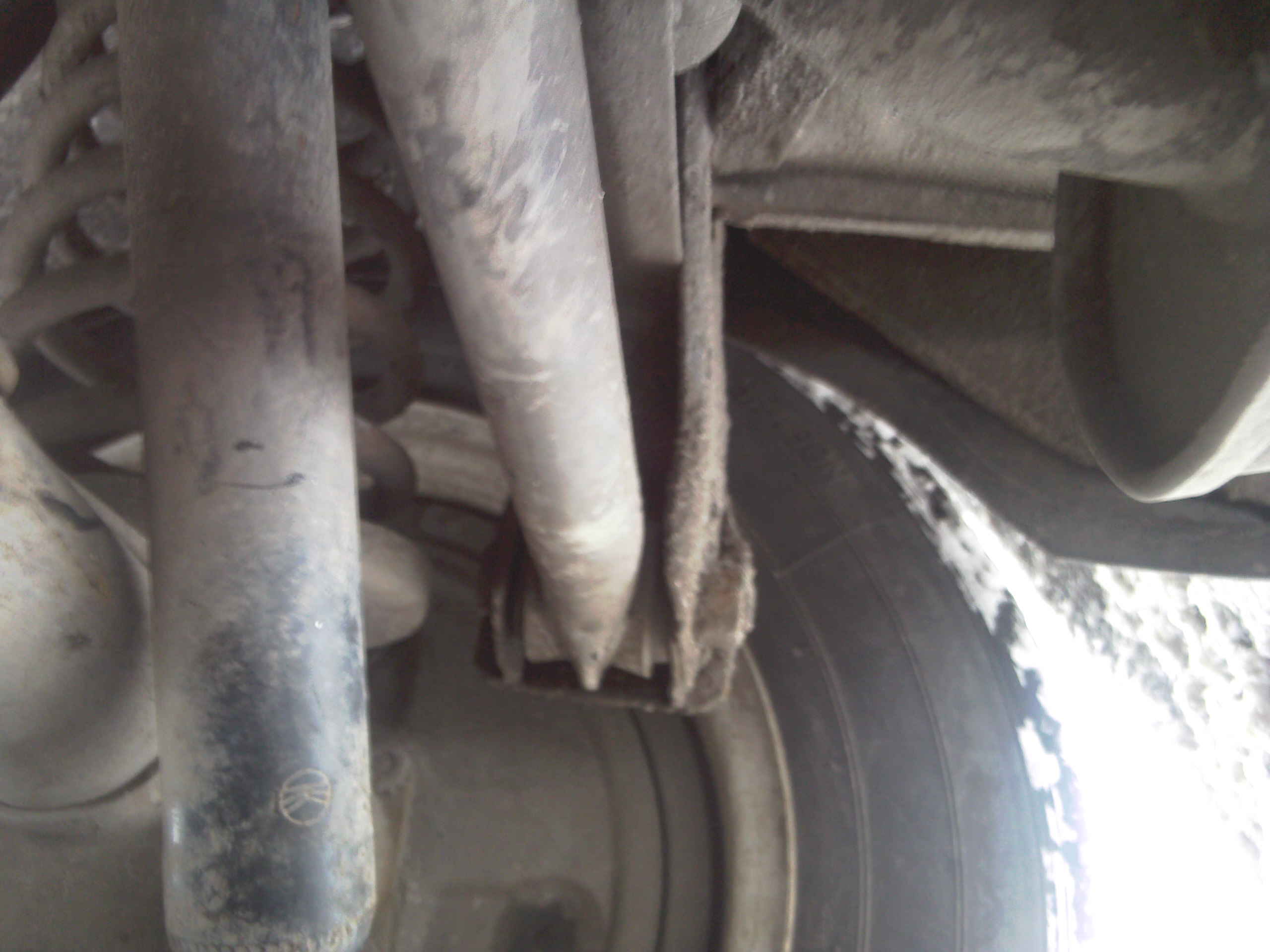

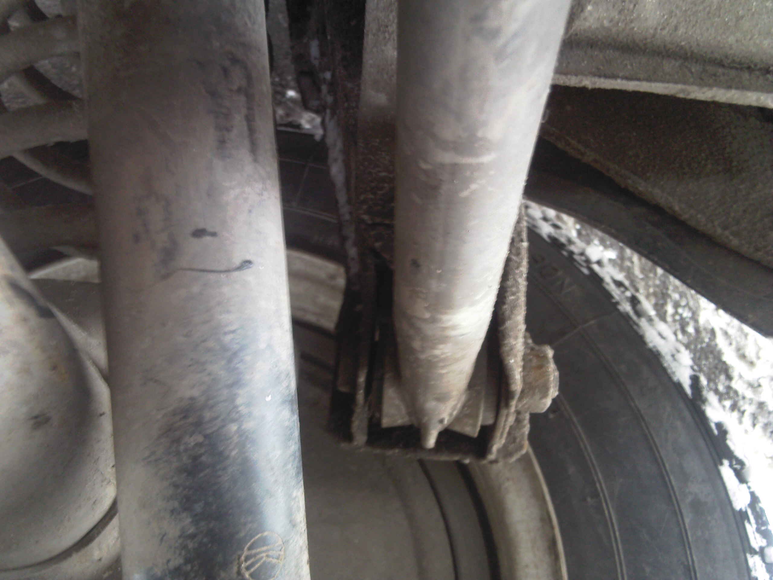

mexanik2 1 Скарга Опубліковано: 13 лютого 2011 Короче, погнут солдат, недавно заметил случайно, что делать - выгинать или ездить так, и, если выгинать то как, с нагревом или без. На устойчивости и поведении машины вроде ничего не заметил. Поділитися повідомленням Посилання на повідомлення Поділитися на інших сайтах
Dim0N 25 Скарга Опубліковано: 13 лютого 2011 У меня так согнуто с завода Поділитися повідомленням Посилання на повідомлення Поділитися на інших сайтах
feb73 4 Скарга Опубліковано: 13 лютого 2011 Dim0N, аналогично. Поділитися повідомленням Посилання на повідомлення Поділитися на інших сайтах
evgeniu_feodosia 1 Скарга Опубліковано: 13 лютого 2011 а я вообще ее оторвал на Нивке на 7км Аробатской стрелки, на Ниву в Феодосии ее не было, пришлось ехать на станцию и мне ее делали из 4 металла и приваривали, да и мост выставили по размеру, а то колеса были смешены .... Поділитися повідомленням Посилання на повідомлення Поділитися на інших сайтах
golden88 662 Скарга Опубліковано: 13 лютого 2011 mexanik2, ничего страшного в этом нет! Главное чтобы мост в осевом направлении не смещался! Поділитися повідомленням Посилання на повідомлення Поділитися на інших сайтах
yrasyk 14 Скарга Опубліковано: 13 лютого 2011 Він так з заводу йде.Подивися на реактивну тягу нову там вуха зміщені одне відносно другого. Поділитися повідомленням Посилання на повідомлення Поділитися на інших сайтах
mexanik2 1 Скарга Опубліковано: 15 лютого 2011 Спасибо всем, просто раньше не обращал внимание, трогать не буду. Поділитися повідомленням Посилання на повідомлення Поділитися на інших сайтах
