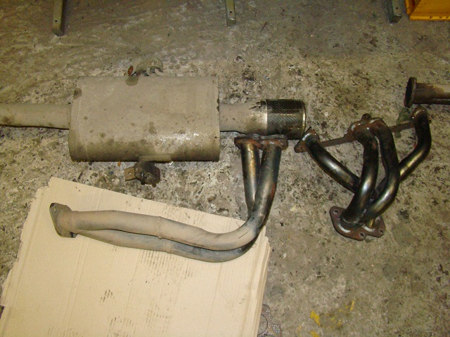

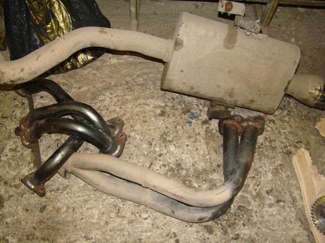

Deman,у Руда нет неразборного
Konstantin,длина первички примерно одинакова + -, у руда преимущество во вторичных трубах,диаметр больше.
Дмитрий $,железная логика, а ничего что, если брать обобщенно, 4-2-1(этот паук) и 4-1(вфтс) работают в разных диапазонах?
Pif,есть такой паук б\у, дешево
Эстонец,Можно без гибов обойтись, есть хитрости в установке ;)
V-501M,
Эстонец,такой гиб в конце сделан для установки болт он этого паука на классику с инжекторным двигателем. Он по фланцу соединяется с катом под карданом, все оч просто :)
Кому нужны новые или б\у обращайтесь, в наличии и под заказ, нерж и черные

кто фото просил
Прикріплені файли
  • Прикріплений файл  DSC09687.JPG   142,76До   125 Кількість завантажень:
  • Прикріплений файл  DSC09775.JPG   154,08До   102 Кількість завантажень:
http://amag.com.ua/
тел.:063 280 31 16
