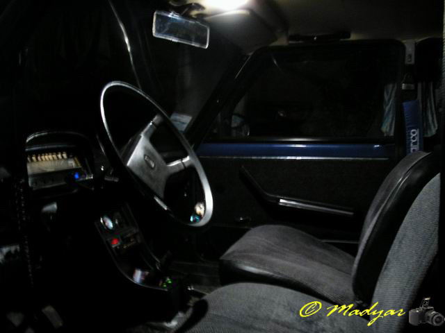

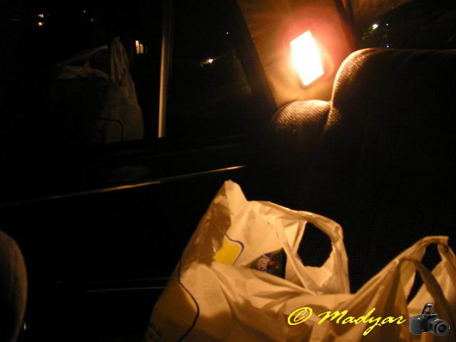

У меня стоят от Мазды 323. Ну при желании можно засунуть что угодно.
Ну и вот оно светит. Так что прессу смело можно читать.
Подробнее можно почитать здесь

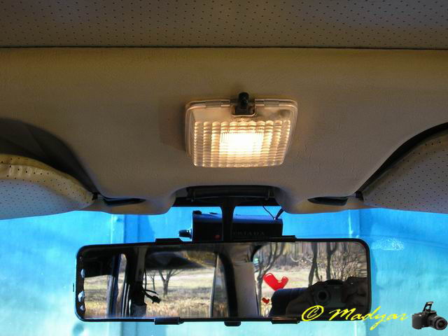

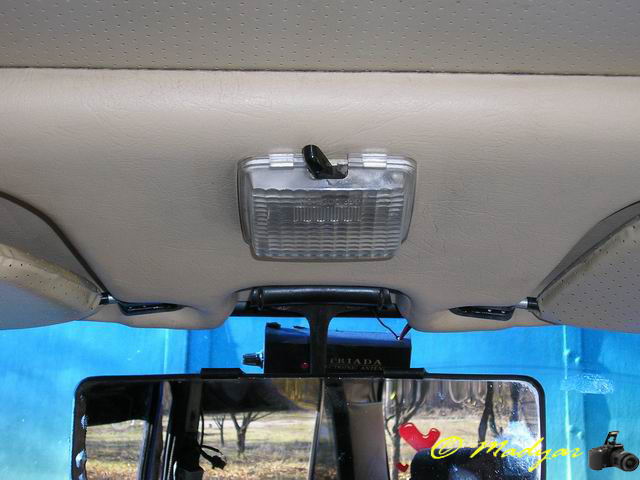

2 макс
Почему же нельзя. Можно и к зеркалу. Делаем из оцинковки, или жести квадрат (прямоугольник) Смотря какой плафон. Сверлим два отверстия под зеркало, чтоб прикрутить нашу будущую конструкцию. Ну естественно отверстие под сам плафон тоже делаем.
Вообщем дешево и сердито. Смотриться неплохо ,если сделать толково. :oops:

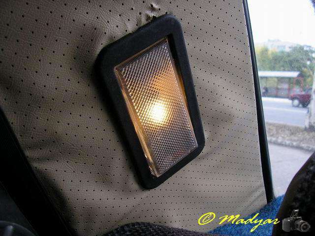

Я вот думаю от Волги 31105 поставить плафончик в заднюю часть. Там неоновый свет :)
А пока с зади довольствуюсь таким светом
