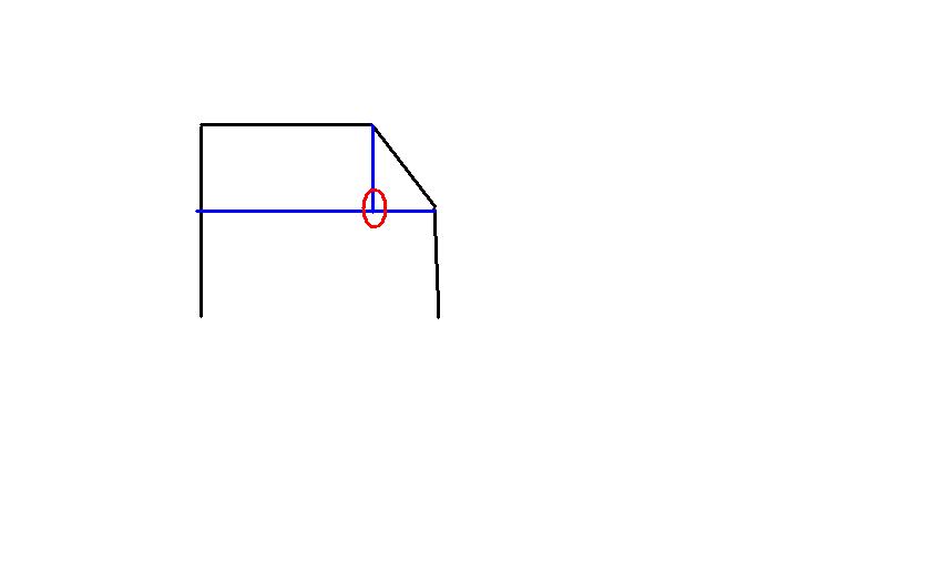

Здраствуйте.
пользуюсь Вашим форумом давно и много полезных вещей изьял), но зарагистрировался сегодня так как ответа на свою проблему не нашёл(
Суть проблемы:
в передних дверках есть планка между стеклом и форточкой и вот внизу с внутреней стороны она оторвалась или отклеилась. Когда едеш или закрываеш дверку она тарабанит уж очень сильно
как её можно назад прилепить? Мож у кого такое было?
на рисунку примерно изобразил проблему, может не понятно описал)

Имееться ввиду перемычка?
Заваривается полуавтоматом.
наши асы сказали что это не железо а какаято фигня и его не превариш (имеется в виду оригинальная копеечная форточка и та перемычка)

Відправлено 21 липень 2010 - 20:21
vadim, +1. Варил у себя. Никаких проблем.
Поедь к другому, все делается.
Я 3 из 4 у себя варил, хотя заметил только когда разобрал.

так его ещё расбирать надо? а с верху прихватить не получится?

Sash1a, мне варили сверху. Разбирал до состояния, как на фото выше.
Ага. Стекло снимать, форточку, перед этим слизыватели и карту двери:bm:.

решил по другому сделать) так как сварщики у нас не той системы
просверлил сверлом на 3 мм отверстие (из салона) в дверке и через эту планку, чуток сбоку так чтобы не мешало подыматся стеклу.
потом саморезом длиной примерно 5мм (болшка) привентил и отлично)
сверху этой блистящей планкой закрыл и даже не заметно только шума меньше
