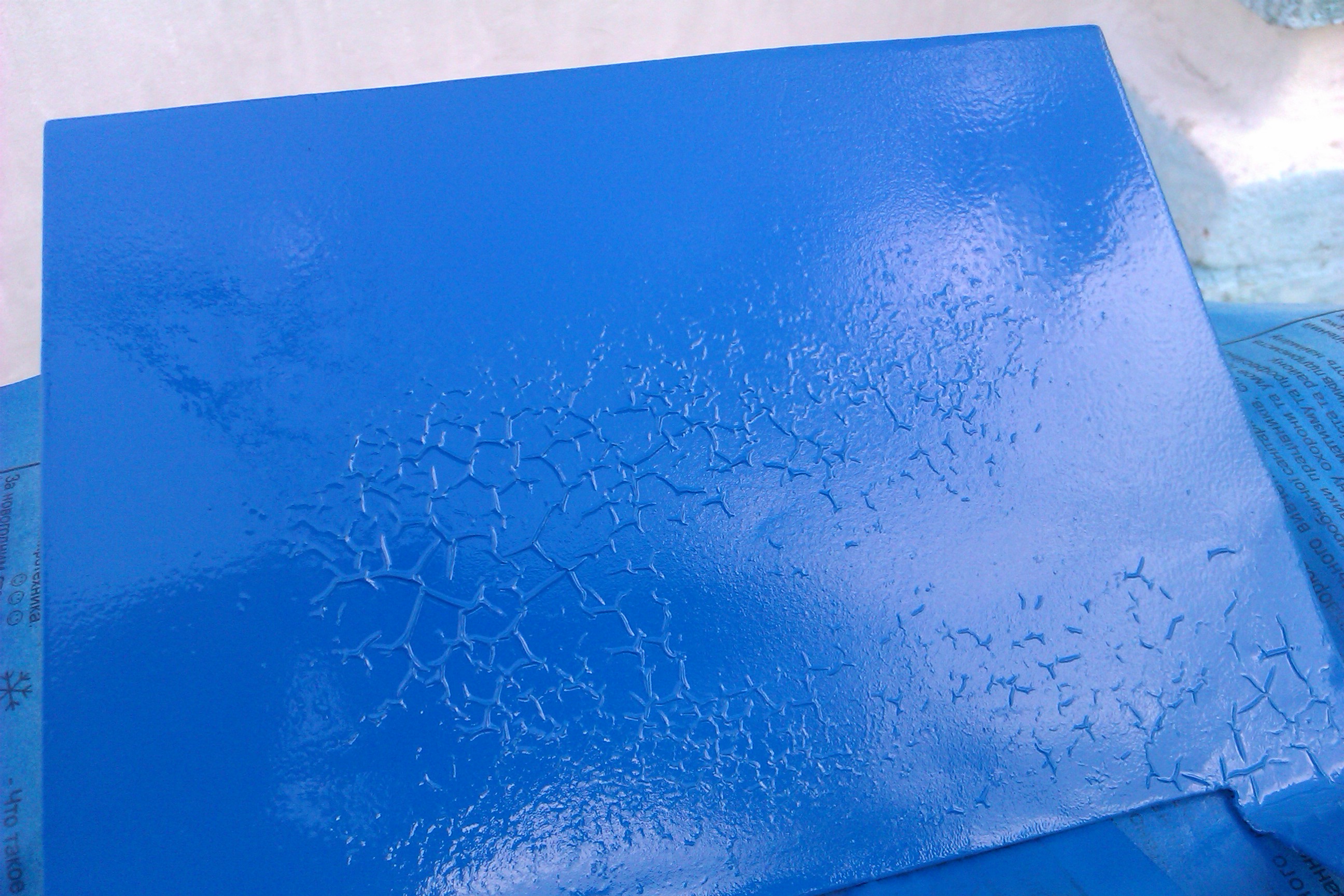

foxxx 0 Скарга Опубліковано: 26 квітня 2012 Вот моя проблема: что посоветуете? слава яйцам не лицевая сторона...))) Поділитися повідомленням Посилання на повідомлення Поділитися на інших сайтах
MORDA 17 Скарга Опубліковано: 26 квітня 2012 что за корпус адронного коллайдера? Не ясно. Ну... выхода три. 1. Переделывать всё по новой 2. Забить 3.Если сия часть гдето будет спрятана, и не доступна глазу человеческому, можно счистить всё 80-ой наждачкой и кисточкой погрунтовать и покрасить дабы не было коррозии. Поділитися повідомленням Посилання на повідомлення Поділитися на інших сайтах
foxxx 0 Скарга Опубліковано: 26 квітня 2012 а какая может быть причина такого??? совершенно верно, этого не видно будет и находиться сия конструкция будет в салоне. грунтовалось, обезжиривалось... красилось с баллона. да и не весь металл такой херней покрылся, а только местами, а местами все гут....от я и не въехал, из-за чего это... Поділитися повідомленням Посилання на повідомлення Поділитися на інших сайтах
andron1313 42 Скарга Опубліковано: 26 квітня 2012 не обезжирил или не соответствие компонентов. или недосушеный грунт. надо смотреть в реале. а мог и перегреть при сушке если сушыл. или поверхность влажная и холодная была Поділитися повідомленням Посилання на повідомлення Поділитися на інших сайтах
foxxx 0 Скарга Опубліковано: 26 квітня 2012 от почти все симптомы подошли))) просто опыт мой в малярном деле очень ограничен, вот и набочил...хорошо хоть задняя сторона и никому ее не видно будет спс за консультацию)) Поділитися повідомленням Посилання на повідомлення Поділитися на інших сайтах
andron1313 42 Скарга Опубліковано: 26 квітня 2012 от почти все симптомы подошли)))просто опыт мой в малярном деле очень ограничен, вот и набочил...хорошо хоть задняя сторона и никому ее не видно будет спс за консультацию)) не забываем жать спасибо Поділитися повідомленням Посилання на повідомлення Поділитися на інших сайтах
Just Do It 20 Скарга Опубліковано: 26 квітня 2012 Швидше за все,грунт не подружився з фарбою,таке трапляється.Для підкладки під фарбу краще брати акриловий грунт в балончиках у спеціалізованих магазинах для малярів.Дорожче,але вірогідність таких сюрпризів мінімальна,крім того,він дуже швидко сохне ,рівномірно лягає і добре зашкурюється. Поділитися повідомленням Посилання на повідомлення Поділитися на інших сайтах
foxxx 0 Скарга Опубліковано: 26 квітня 2012 Швидше за все,грунт не подружився з фарбою а чому ж тоді місцями все нормально? не забываем жать спасибо где жать? сори что туплю...контрольные проверяю, мозги пухнут) Поділитися повідомленням Посилання на повідомлення Поділитися на інших сайтах
Just Do It 20 Скарга Опубліковано: 26 квітня 2012 а чому ж тоді місцями все нормально? Хм, ну мабуть тому що в цих місцях було задуто фарбу тоншим шаром,вона швидко висохла і не встигла розмочити грунт.Зрозумій,що те,що продають в балончиках,з натяжкою можна назвати фарбою чи грунтом,все це сильно розведене розчинником,щоб воно добре розпилялось,і рівномірно лягало. От цей розчинник і реагує з свіжим грунтом. Поділитися повідомленням Посилання на повідомлення Поділитися на інших сайтах
