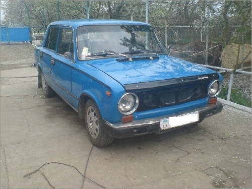

seregaktm 1 Скарга Опубліковано: 28 жовтня 2012 привет всем я хочу расказать про свое авто ваз 2101 ) год выпуска - 1972 двигатель - 1.2л сток подвеска - сток кузов - покрашен не гнилой ПЛАНЫ: 1-Заменить линолеум из салона 2-Сиденья и чехлы 3-Руль 4-Тонировка 5-Диски и остальное по мелочам )) Поділитися повідомленням Посилання на повідомлення Поділитися на інших сайтах

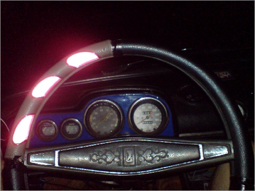

seregaktm 1 Скарга Опубліковано: 28 жовтня 2012 перетянул старые порванные козырьки была вот такая борода сделана давно фото в машине со старым магнитофоном был куплен новый магнитофон Поділитися повідомленням Посилання на повідомлення Поділитися на інших сайтах

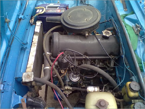

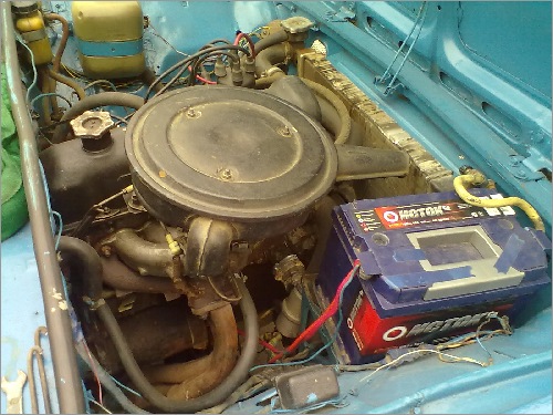

Zir 624 Скарга Опубліковано: 28 жовтня 2012 seregaktm, Опущенный вниз шланг сапуна наводит на нехорошую уверенность по поводу состояния твоего двигателя. И раз уж так ездишь, заткни ту трубку в кастрюле хотя бы пробкой от шампанского! Через нее ж мимо фильтра поступает неочищеный воздух прямо в двигатель! Догробишь окончательно. Поділитися повідомленням Посилання на повідомлення Поділитися на інших сайтах
seregaktm 1 Скарга Опубліковано: 28 жовтня 2012 шкалы стали белыми процес работы заменил гнилые карты дверей новая борода магнитофон и подсветка seregaktm, Опущенный вниз шланг сапуна наводит на нехорошую уверенность по поводу состояния твоего двигателя. И раз уж так ездишь, заткни ту трубку в кастрюле хотя бы пробкой от шампанского! Через нее ж мимо фильтра поступает неочищеный воздух прямо в двигатель! Догробишь окончательно. фото было сделано через пару дней когда я ее купил теперь уже все по другому вот машина сейчас такая Поділитися повідомленням Посилання на повідомлення Поділитися на інших сайтах
Zir 624 Скарга Опубліковано: 28 жовтня 2012 seregaktm, За два дня сделал капиталку двигателя? (Не в обиду ни в коем случае). В 22 года меня тоже интересовали сидушки и мафон. Внешний лоск это хорошо, (не буду оценивать твои работы т.к я больше поклонник стока) однако в погоне за внешним видом не откладывай состояние того что внутри...Самая красивая машина может вдруг рассыпаться на ходу. Ладно...расскажи лучше что там сейчас с двигателем... Поділитися повідомленням Посилання на повідомлення Поділитися на інших сайтах
seregaktm 1 Скарга Опубліковано: 28 жовтня 2012 (змінено) seregaktm, За два дня сделал капиталку двигателя? (Не в обиду ни в коем случае). В 22 года меня тоже интересовали сидушки и мафон. Внешний лоск это хорошо, (не буду оценивать твои работы т.к я больше поклонник стока) однако в погоне за внешним видом не откладывай состояние того что внутри...Самая красивая машина может вдруг рассыпаться на ходу. Ладно...расскажи лучше что там сейчас с двигателем... состояние двигателя хорошее только хочу поменять карбюратор не знаю какой взять?? а за это время были заменены клапана головка блока цилиндров цепь и мелочи все отрегулировано не жалуюсь... также заменил помпу , поставил новые рем комплекты тормозных цилиндров.. новые задние амортизаторы.. Змінено 28 жовтня 2012 користувачем seregaktm Поділитися повідомленням Посилання на повідомлення Поділитися на інших сайтах
Zir 624 Скарга Опубліковано: 28 жовтня 2012 Ну от теперь видно... Компрессию мерял? Все таки не мешало бы выяснить почему предыдущий хозяин опустил шланг вниз. Не буду давать советы о карбе...Извечный спор возникнет по поводу Озонов и Солексов. Кстати неплохо будет еще и БСЗ замутить попутно с новым карбом. Поділитися повідомленням Посилання на повідомлення Поділитися на інших сайтах
seregaktm 1 Скарга Опубліковано: 28 жовтня 2012 Ну от теперь видно... Компрессию мерял? Все таки не мешало бы выяснить почему предыдущий хозяин опустил шланг вниз. Не буду давать советы о карбе...Извечный спор возникнет по поводу Озонов и Солексов. Кстати неплохо будет еще и БСЗ замутить попутно с новым карбом. компресия была когда купили проверяли прибором то во всех цилиндрах разная сейчас после того как сделали ремонт все ок 9,5 Поділитися повідомленням Посилання на повідомлення Поділитися на інших сайтах
Илья_007 43 Скарга Опубліковано: 28 жовтня 2012 компресия была когда купили проверяли прибором то во всех цилиндрах разная сейчас после того как сделали ремонт все ок 9,5 Всё ок, ето когда в каждом горшке по 12 и выше, и разброс не больше единицы в каждом. А что делали с мотором? Поділитися повідомленням Посилання на повідомлення Поділитися на інших сайтах
seregaktm 1 Скарга Опубліковано: 28 жовтня 2012 Всё ок, ето когда в каждом горшке по 12 и выше, и разброс не больше единицы в каждом. А что делали с мотором? клапана не держали вобще разбитые были .... у каждого разные зазоры Поділитися повідомленням Посилання на повідомлення Поділитися на інших сайтах
Zir 624 Скарга Опубліковано: 28 жовтня 2012 seregaktm, Компрессия 9.5 аж никак не нормально. Возвращенный на место шланг сапуна через 2-3 дня даст о себе знать ухудшением ездовых качеств (скажем так)-вобщем сам почувствуешь...потому что будет подзасирать карб...знаем проходили до капиталки...) Как почувствуешь это, а почувствуешь обязательно-не через 2-3 дня, а может через неделю...скинь шланг обратно, заткни дырку и лей присадку. Фото есть если не ошибаюсь у меня в альбоме. Я так проездил еще 30тык до капиталки-довольно сносно, и масло не брала и бензин не жрало...за исключением слабой тяги...Сравнение после ремонта-ого-го-го-ого и еще ого... Поділитися повідомленням Посилання на повідомлення Поділитися на інших сайтах
