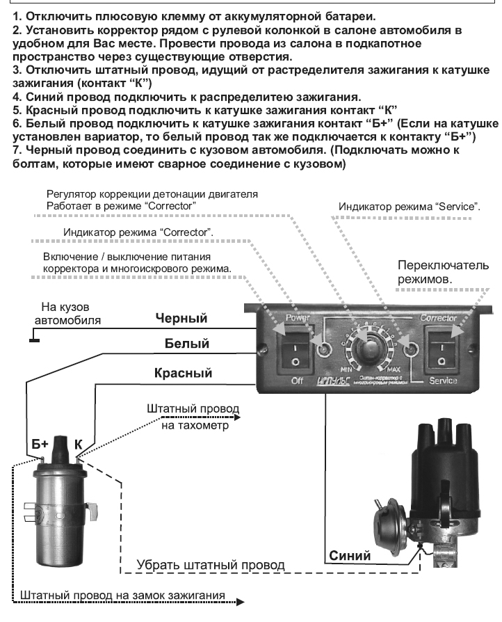

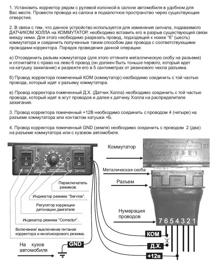

stepan 1 Скарга Опубліковано: 12 березня 2011 у кого есть схема подключения злектронного октан коректора Импульс . заранее спасибо Поділитися повідомленням Посилання на повідомлення Поділитися на інших сайтах
nadgena 1 Скарга Опубліковано: 17 квітня 2011 У меня он стоит, даже на удивление работает. Ставил прежний хозяин, самой схемы нет но можно посмотреть что куда идет и срисовать по возможности. Хотя сам не пользуюсь этим наворотом, при нынешнем бензине в этом надобности нет. Поділитися повідомленням Посилання на повідомлення Поділитися на інших сайтах
ajm 379 Скарга Опубліковано: 17 квітня 2011 октан коректора Импульс схема подключения импульс-310, импульс-710 Поділитися повідомленням Посилання на повідомлення Поділитися на інших сайтах
