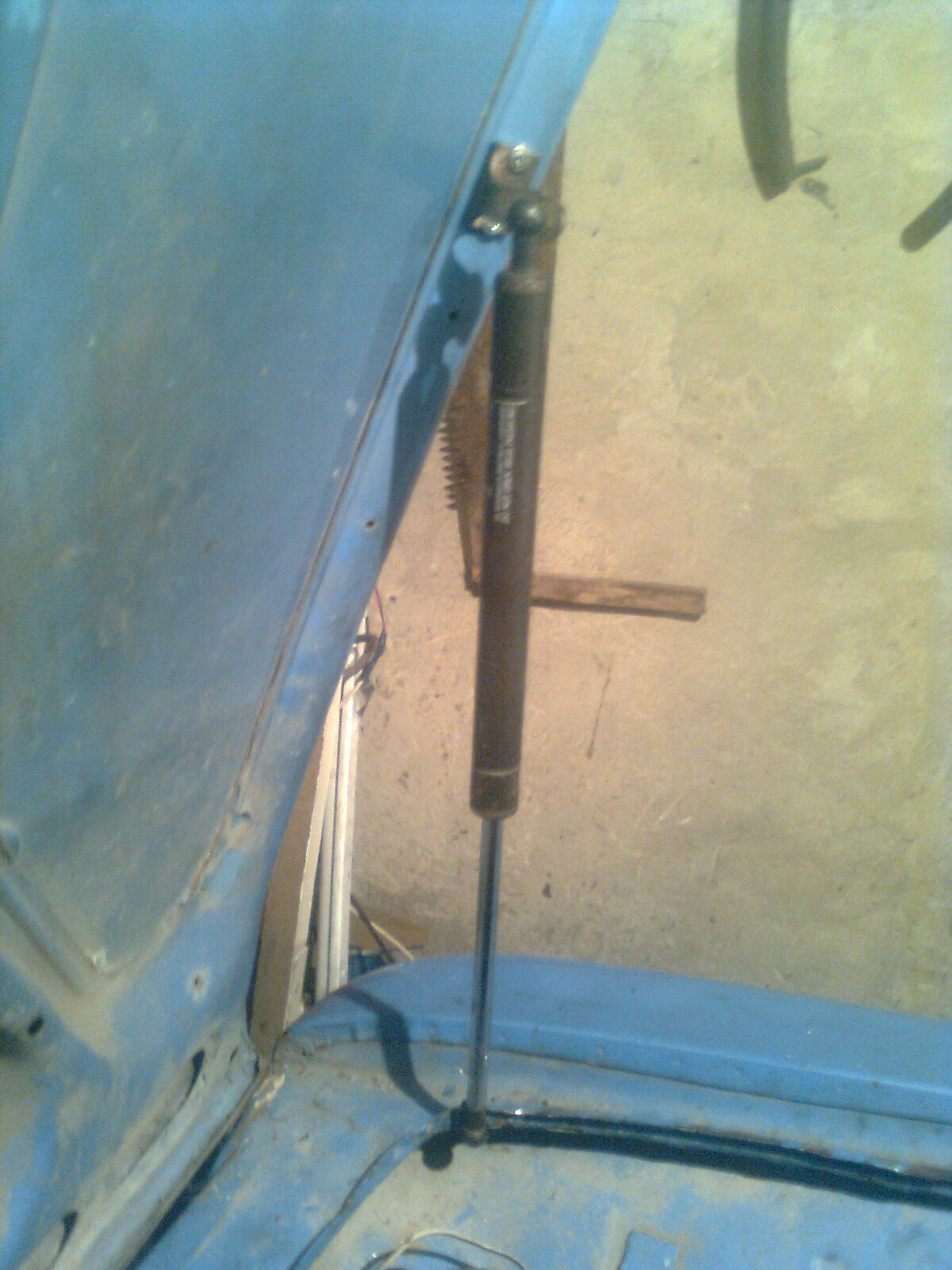

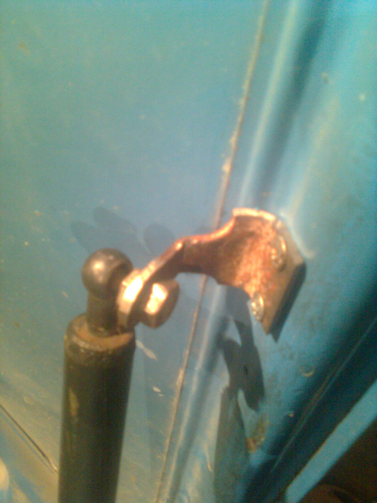

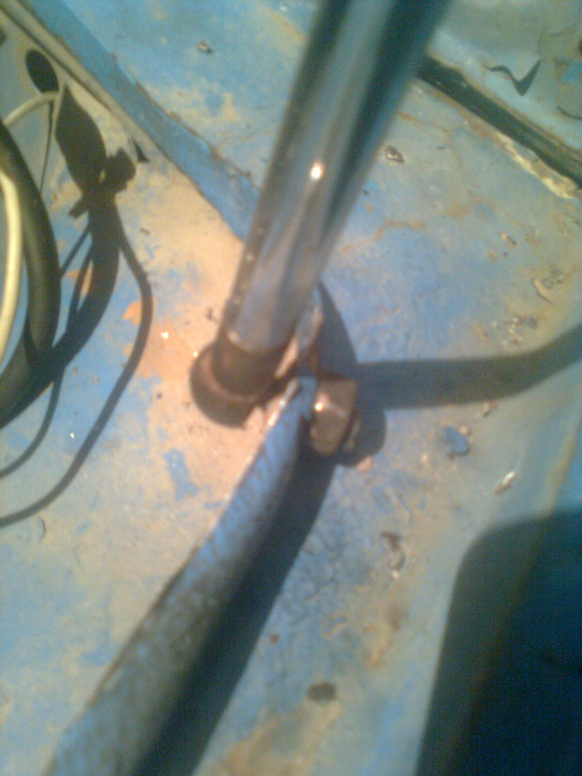

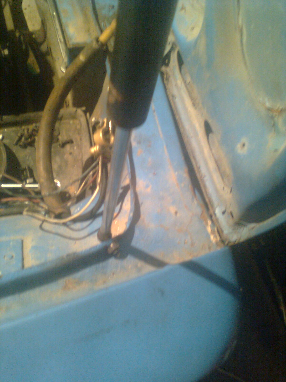

MAKAS 1 Скарга Опубліковано: 7 березня 2011 (змінено) Народ кто нибуть ставил себе Амортизатор на капот!!!??? Если да то как, и с какой модели??? Если есть фото то жду!! У меня получилось вот так с амортом 2108 пока работает уже 1 месяц.Весной буду дорабатывать сваркой Змінено 7 березня 2011 користувачем MAKAS Поділитися повідомленням Посилання на повідомлення Поділитися на інших сайтах

zootechnik 811 Скарга Опубліковано: 5 червня 2011 (змінено) хорошая доработка а то меня когда то капотом по голове стукнуло так что думал буду всю жизнь с столбами здороваться ходить и лыбится У меня таже проблема - от малейшего дуновения ветра капот захлопывается, после того как пару раз получил отличнейших ударов в плечо (хоть не по башке) досмотрелся что стерся пластиковый ролик, временно повернул его на 90 градусов и так закрепил, пока нормально но нужно будет его полностью заменить. У меня получилось вот так с амортом 2108 пока работает уже 1 месяц.Весной буду дорабатывать сваркой Класно придумал, у меня только один вопрос - а не напряжно под капот лазать с таким амортом, я так понял он слева, менять свечи на мешает? О извиняюсь - как верблюду дошло, там же провода АКБ, походу он ваще ничему не мешает. Змінено 5 червня 2011 користувачем zootechnik Поділитися повідомленням Посилання на повідомлення Поділитися на інших сайтах
