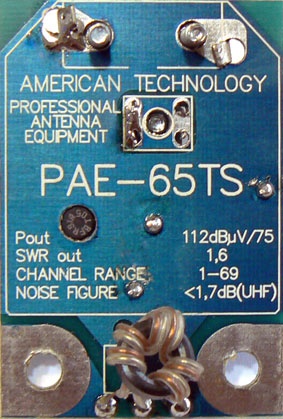

Лично я все усилители перепробовал для польки, самый лучший оказался PAE-65TS,(зиму отработал и сгорел после дождя весной)
но он чересчур усиливал метровые каналы и они двоились, антенна начинала жопой ловить другой ретранслятор за 40 км
zootechnik, devilwalker, У меня сейчас такой же усилок стоит.Уже лет 5 если не больше.Часто выносило мозг окисление кабеля на плате после дождя,пропадал сигнал.Я просто снял усилок с антенны,и подключил в разрез кабеля в доме перед тв.Всё работает уже больше 3-х лет.А на самой антенне может раз в год почищу под саморезами для профилактики,и всё.

alexart, Чет я не догнал....) В самой антене нету кабеля? Иди куда он прикручен без платы?
devilwalker, Кабель прикручен к антенне,там где усилок в коробке стоит.А сам усилок в доме.Кабель разрезал,и в разрез вставил усилитель.
