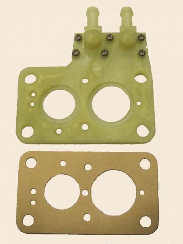

semdj 84 Скарга Опубліковано: 23 липня 2016 как правильно поставить такой смеситель на солекс? тыкните носом 8 ( Поділитися повідомленням Посилання на повідомлення Поділитися на інших сайтах
golden88 662 Скарга Опубліковано: 23 липня 2016 semdj, на солекс такое не ставится! Это проставка на вебер или озон. В солекс надо либо всверливать штуцера, либо в воздухан "камфортку" ставить Поділитися повідомленням Посилання на повідомлення Поділитися на інших сайтах
semdj 84 Скарга Опубліковано: 23 липня 2016 golden88, под вебер такая Поділитися повідомленням Посилання на повідомлення Поділитися на інших сайтах
Edifier 81 Скарга Опубліковано: 23 липня 2016 его ж под карб пихают? Поділитися повідомленням Посилання на повідомлення Поділитися на інших сайтах
semdj 84 Скарга Опубліковано: 23 липня 2016 Edifier, сверху ставиться Поділитися повідомленням Посилання на повідомлення Поділитися на інших сайтах
vegas 584 Скарга Опубліковано: 23 липня 2016 Смеситель с первого поста ставится над карбом и пофиг-над каким Поділитися повідомленням Посилання на повідомлення Поділитися на інших сайтах
semdj 84 Скарга Опубліковано: 23 липня 2016 vegas, а в какую сторону патрубком?)и какая очередность прокладок итд? он и вперед становится и назад Поділитися повідомленням Посилання на повідомлення Поділитися на інших сайтах
golden88 662 Скарга Опубліковано: 23 липня 2016 (змінено) Смеситель с первого поста ставится над карбом Ок. Поставил ты его под карбом. На холостых там очень большое разряжение и что будет тянуть легче - воздух сквозь щель в карбе или газ с редуктора, который под давлением идет? 2-е поколение работает от разражения! Больше обороты двигателя - больше разряжение! Но в передросельном пространстве! Понял, это и есть своего рода "камфортка" Ставится между карбом и воздуханом. Змінено 23 липня 2016 користувачем golden88 Поділитися повідомленням Посилання на повідомлення Поділитися на інших сайтах
semdj 84 Скарга Опубліковано: 23 липня 2016 golden88, спасибо за фото Поділитися повідомленням Посилання на повідомлення Поділитися на інших сайтах
w-126 634 Скарга Опубліковано: 23 липня 2016 После всяких камфорок сделал врезку. Земля и небо. Динамика не хуже чем на бензе. Запуск как в инжекторного движка - на холостых. До этого , все было грустно. Поділитися повідомленням Посилання на повідомлення Поділитися на інших сайтах
semdj 84 Скарга Опубліковано: 23 липня 2016 w-126, я сам очкую врезать.попробую пока так я так понимаю прокладка должна выше быть чем эта высота? Поділитися повідомленням Посилання на повідомлення Поділитися на інших сайтах
zootechnik 811 Скарга Опубліковано: 23 липня 2016 попробую пока так ставь сверху карба штуцером вниз, эти проставки грешат подсосом воздуха, поэтому лучше поставь новую резинку между проставкой и карбом 1 semdj відреагував на це Поділитися повідомленням Посилання на повідомлення Поділитися на інших сайтах
vegas 584 Скарга Опубліковано: 24 липня 2016 прокладка должна выше быть чем эта высота? да,там идет толстая прокладка. После всяких камфорок сделал врезку. у мну такая комфорка,валит на газу ,шо дурная настроить нужно дозировку,и все будет ОК 1 semdj відреагував на це Поділитися повідомленням Посилання на повідомлення Поділитися на інших сайтах

semdj 84 Скарга Опубліковано: 24 липня 2016 теперь капот не закрывается Поділитися повідомленням Посилання на повідомлення Поділитися на інших сайтах
zootechnik 811 Скарга Опубліковано: 25 липня 2016 теперь капот не закрывается Ого, это что там за бутерброд получился. Знаю что на 01 кузове с троечным блоком мотор еле влазит - впирается фильтр, но на 03-06 вроде кузов немного повыше(или капот выше) и все должно стать. Поділитися повідомленням Посилання на повідомлення Поділитися на інших сайтах
sashaboss 10 Скарга Опубліковано: 25 липня 2016 теперь капот не закрывается Поэтому я все "верхние" смесители ставлю не под каструлю, а внутри нее. Ввариваю в дно каструли две трубочки и все, и проблема с подсосом таких смесителей решена. Могу продать каструлю 2101 с уже врезанным смесителем. Поділитися повідомленням Посилання на повідомлення Поділитися на інших сайтах
semdj 84 Скарга Опубліковано: 25 липня 2016 zootechnik, карб. Потом прокладка которая на воздухан идет, проставка, прокладка, воздухан. sashaboss, а можно в личку фото и цену Поділитися повідомленням Посилання на повідомлення Поділитися на інших сайтах
