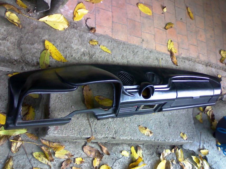

я как то хотел перетянуть торпеду ,но как всегда это не получается ... и я похерил ее клеем,к то муже она была с дырками и трещиной ,и решил купить накладку ,за 75 грн 3 года назад причем не плохого качества!ну немного выгнуло ее!я не говорю что это класная затея ,но всеже многим нравится.

VIT717372: Смотрится прикольно, только береги ее от солнца (блестяшкой или еще чем-нить).
2 лета она прожила частично под южным солнцем без блестяшек и без тонированной лобовухи, частично в гараже, частично в тени... и ничего нигде не отстало и не вспучилось...
Проклеено изнутри всплошную резолином (около 1,5 кв.м.), 2-х сторонним скотчем (2 больших широких мотка и 1 большой узкий), 88-м клеем, и несколько дней подгонки; пустот после проклейки нигде нету кроме небольшой пустоты в козырьке над приборкой. По плотности от родной не отличается.

а что? та накладка что у меня плоха? родная форма панели + немного измененная форма козырька над приборкой и часами; ничего из серии "Звездных войн"... а по поводу "вздуется на солнце" - за 2 лета не вздулось ведь :bk:
Ребят вопрос, вы говорите что боится солнца , а никто не написал как ее эксплуатировать зимой, когда печка греет постоянно? Минимум возле воздуховодов покрутит, а максимум всю?
