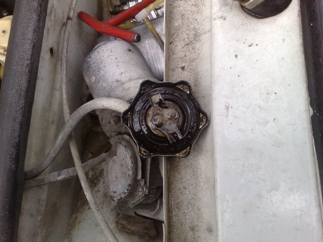

kutniy_vitalik 1 Скарга Опубліковано: 15 лютого 2010 Попробывал 2й целиндр не роботал - замена всех свечей!!!!НЕ ПОМОГЛО провода ни где не пробивают!!!Что ето может быть ещо не знаю!!!!!!!!!Предется вскрывать двиг:( !!Нашол ещо вот такое на крышке горловины: Поділитися повідомленням Посилання на повідомлення Поділитися на інших сайтах
