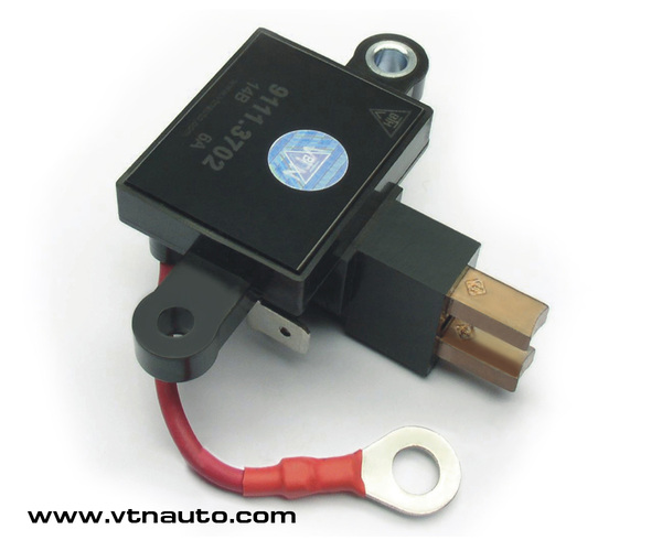

Ghost in shell 27 Скарга Опубліковано: 17 травня 2021 Амперметр не нужен, т.к вольметр покажет тебе больше информации чем амперметр. Вот только пятерошный не становится без переходной втулки. Напруга на АКБ зависит от реле-регулятора? Какое сейчас самое нормальное? Поділитися повідомленням Посилання на повідомлення Поділитися на інших сайтах
Июль 159 Скарга Опубліковано: 18 травня 2021 Вот только пятерошный не становится без переходной втулки. Напруга на АКБ зависит от реле-регулятора? Какое сейчас самое нормальное? ВТН 9111.3702 (9111.3702И2) на 14,4 В https://www.vtnauto.com/ru/9111i2i4i6.html Поділитися повідомленням Посилання на повідомлення Поділитися на інших сайтах
