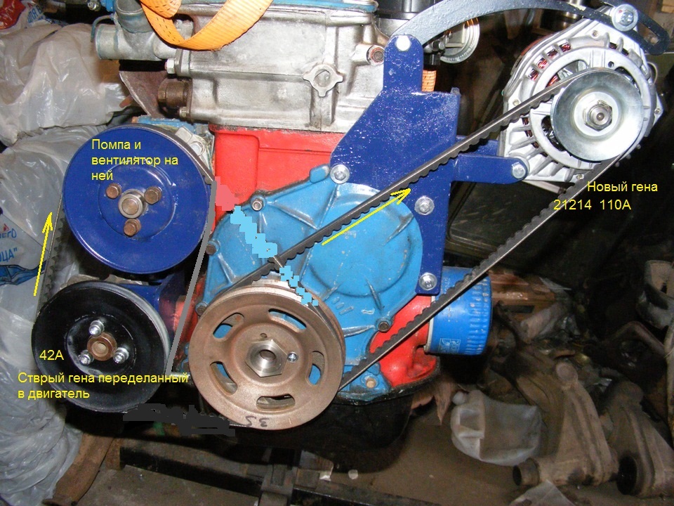

sun 24 Скарга Опубліковано: 10 січня 2024 Тем более, что буду подгонять по длинне ремня на 3 шкива, как было стокового 940 ремня маловато будет, ниваводы пишут надо 1350. тут много картинок: https://www.drive2.com/l/10476627/ Но там надо ставить движок с суровой климатической защитой. Измерю обороты, прикину мощность.. я подумал генератор же машинка обратимая, т.е. можно из него двигатель сделать? - поискал, можно.Надо убрать диодный мост, подать возбуждение не ротор и питание на статор от электровелосипедного контроллера. Не так чтобы просто, но попробовать можно что получится.. Поділитися повідомленням Посилання на повідомлення Поділитися на інших сайтах

Ghost in shell 27 Скарга Опубліковано: 10 січня 2024 стокового 940 ремня маловато будет, Проще померять по месту. Гену-то двигать можно. я подумал генератор же машинка обратимая, Зачем? Туда надо ставить что-то очень неприхотливое. С регулировкой оборотов и контролем вращения. От греха... И уж точно такой движок не потянет гена на 60А. Да, как-то упустил: обороты помпы должны зависить от оборотов коленвала. Не проще ли ременной передачей? drive2.com блокирует заход с ВПН. Можете перезалить фото на https://ru.imgbb.com/? Поділитися повідомленням Посилання на повідомлення Поділитися на інших сайтах

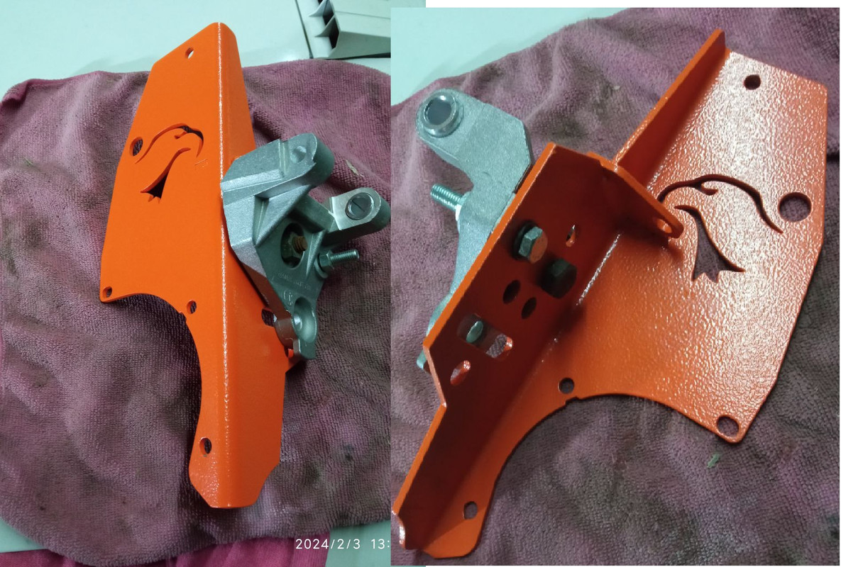

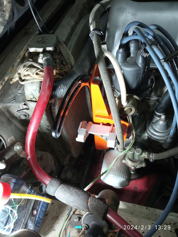

sun 24 Скарга Опубліковано: 4 лютого 2024 кронштейн здесь будет гена . Только проблема - упирается в бензонасос . Шо делать хз?.. Поділитися повідомленням Посилання на повідомлення Поділитися на інших сайтах
Ghost in shell 27 Скарга Опубліковано: 16 лютого 2024 Только проблема - упирается в бензонасос . Шо делать хз?.. Это одна из причин, почему я не хочу готовый кронштейн. ИМХО - надо точка крепления с другой стороны.А что тут придумать: резать и варить по-новому.Я еле достал лист металла 4 мм. Поділитися повідомленням Посилання на повідомлення Поділитися на інших сайтах
VETERAN 1 322 Скарга Опубліковано: 16 лютого 2024 @Ghost in shell, я планував використати кріплення бензонасосу, як одну з точок кріплення кронштейна. Перейшов на електробензонасос. 1 sun відреагував на це Поділитися повідомленням Посилання на повідомлення Поділитися на інших сайтах
sun 24 Скарга Опубліковано: 16 лютого 2024 одна из причин, почему я не хочу готовый кронштейн Та все норм! Я погуглил, оказалось тому бензонасосу хвиалетово как стоять. Верхнюю крышку его можно повернуть вправо чи влево на тех болтиках, хоть вообще развернуть на 180. Все равно качать будет. Хорошо бы на 90, но не получится, угол поворота кратный 60, т.к. 6 болтиков. Как доберусь, попробую) Поділитися повідомленням Посилання на повідомлення Поділитися на інших сайтах
