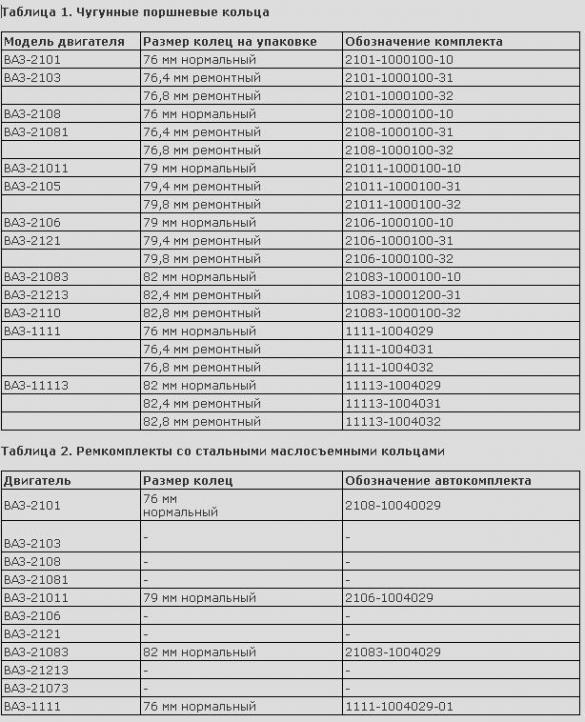

hotterrodder 1 Скарга Опубліковано: 20 травня 2010 Настоящий ВАЗ Хром выглядит так: Остерегайтесь подделок! Поділитися повідомленням Посилання на повідомлення Поділитися на інших сайтах
nemez 757 Скарга Опубліковано: 20 травня 2010 (змінено) все турбомоторы собирают именно на оригинальных кольцах ВАЗ ХРОМ. и никакие там Мале, а уж тем более Прима не идут в пример. эх, опять чисто поржать... Уже писал неоднократно, что на автовазе слово турбо начнут произносить вслух лет через семьдесят, не менее.. Немецкое турбо вполне успешно катает на немецком мале, кш, СМ еще с карбюраторных времен С бумероблоков спокойно снимают по 700 лысых на мале на турбогараже а то шо на фото это чиста пакатацца пару раз, выроблено на каком-то мелитопольском компрессорном заводе из куска трубы Добавлено через 53 минуты и кстати добавлю по поводу совецких колец. Собственно по теме. Они конченые. Потому что технология их изготовления старая.. Здесь с вероятностью 99.99 процентов речь идет о продукции Мичуринского завода поршневых колец (а это аж под барнаулом, г. Мичуринск) Автоваз был вынужден отказаться от этой продукции, потому как технология их изготовления была на уровне 50-х, и процент брака (вдумайтесь в цифру) составлял 75-80% (!) После чего автоваз заключает договор с японской фирмой Рикен, и делают "придворный" завод в тольятти (!) Там уровень брака на сегодня составляет 25% это то что на фото. Информация взята с сайта тдмк, который их собственно и продвигает Добавлено через 7 минут По поводу колечек, которые на фото. Ассортимент продукции поршневых колец автоваза, взятый у производителя, присоединен в аттачменте.. Имеем по фото 2106-1000100-32 Такой типоразмер в линейке продукции отсутствует. Палево? Змінено 20 травня 2010 користувачем nemez Поділитися повідомленням Посилання на повідомлення Поділитися на інших сайтах
