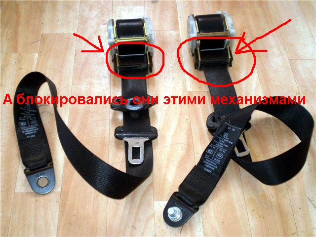

VIT717372 6 Скарга Опубліковано: 17 березня 2010 собсно нужет совет по поводу размотки инерционных ремней, т.к. они гады смотались по самое "нехочу". ремни вроде 4-го уровня со скоростным подтягиванием и срабатыванием на рывок. Общие правила ясны - держать катушку строго вертикально чтоб шарик с места не сдвигался, и медленно тянуть за ремень, но не получается... мож еще кто-то что-то знает как из размотать? Поділитися повідомленням Посилання на повідомлення Поділитися на інших сайтах

Dim0N 25 Скарга Опубліковано: 17 березня 2010 Фото своих ремней дай сюда, чтоб предметнее разговор был. Скорее всего лишние витки ремня затирают о корпус катушки (если он есть) и заставляют катушку смещаться в направлении поперечном продольной оси катушки (типа срабатывания при резком рывке). Пробуй просунуть плоский твёрдый предмет (типа вилки) и отгибать катушку в поперечном направлении с одновременными попытками легко тянуть ремень. Ремень, в большинстве случаев, полностью никогда не должен входить в корпус, его часть (до 1 метра) всегда снаружи. За исключением редких экземпляров. Поділитися повідомленням Посилання на повідомлення Поділитися на інших сайтах

Dim0N 25 Скарга Опубліковано: 17 березня 2010 Конец ремня зацепи за что нибудь и тогда за корпус легонько тяни и второй рукой пробуй расфиксировать катушку поперечным надавливанием (подтягиванием, поддеванием) с разных сторон но поперёк оси намотки. Поділитися повідомленням Посилання на повідомлення Поділитися на інших сайтах
wood100k 7 Скарга Опубліковано: 17 березня 2010 VIT717372, открути от катушки ту крышку под которой механизм стоит(не пружина) размотай, застопори ремень и обратно собери Поділитися повідомленням Посилання на повідомлення Поділитися на інших сайтах
Dim0N 25 Скарга Опубліковано: 17 березня 2010 wood100k, можно и так, если дружишь с мелким ремонтом разной механики (типа бабушкиных часов-ходиков) Поділитися повідомленням Посилання на повідомлення Поділитися на інших сайтах
wood100k 7 Скарга Опубліковано: 18 березня 2010 Dim0N, когда нормовские ремни разбирал, то ничего супер-мелко-нежных механизмов не обнаружил. Поділитися повідомленням Посилання на повідомлення Поділитися на інших сайтах
VIT717372 6 Скарга Опубліковано: 18 березня 2010 (змінено) итак: РЕМНИ РАЗМОТАНЫ... отчаявшись размотать их разумным способом я по совету Dim0Nа вооружившись вилкой () начал тыкать ею во все механизмы и придерживать их по очереди натягивая ремень и стараясь держать катушку вертикально. И тут ремни начали разматываться... Была обнаружена причина блокировки - полностью смотавшийся ремень придавил пластмаски механизма регулирующего скорости разматывания ремня, а в самой пластмаке были выступы ну один в один подходящие под зубья вилки (), так вот оттянув его вниз получилось отмотать немного ремень, а дальше - как по маслу. При чем раньше я пытался их размотать придерживая этот механизм отверткой, так отверткой не получилось ... Dim0N спасибо за "вилочный" совет... Змінено 18 березня 2010 користувачем VIT717372 Поділитися повідомленням Посилання на повідомлення Поділитися на інших сайтах
