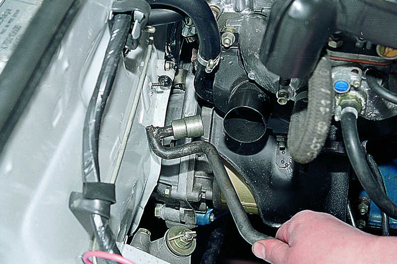

Yarik 2105 2 Скарга Опубліковано: 30 травня 2010 Такой вопрос уже все открутил остались два верхних болта чем их откручивать? Поділитися повідомленням Посилання на повідомлення Поділитися на інших сайтах
starter 1 Скарга Опубліковано: 30 травня 2010 Нужна головка с воротком на карданчиках. Поділитися повідомленням Посилання на повідомлення Поділитися на інших сайтах
Yarik 2105 2 Скарга Опубліковано: 30 травня 2010 По другому не как? Поділитися повідомленням Посилання на повідомлення Поділитися на інших сайтах
yukon32 1 Скарга Опубліковано: 30 травня 2010 Я откручивал обыкновенным накидным: долго, но можно. И держи, чтоб не упала, когда открутишь! Поділитися повідомленням Посилання на повідомлення Поділитися на інших сайтах
ajm 379 Скарга Опубліковано: 31 травня 2010 Yarik 2105, попробуй открутить накидным типа такого по феншую для этих болтов есть специально выгнутый рожковый ключ Поділитися повідомленням Посилання на повідомлення Поділитися на інших сайтах
starter 1 Скарга Опубліковано: 31 травня 2010 по феншую для этих болтов есть специально выгнутый рожковый ключ Не рожковый, а вороток к головке. Вот что-то типа такого: Поділитися повідомленням Посилання на повідомлення Поділитися на інших сайтах
ajm 379 Скарга Опубліковано: 31 травня 2010 а вороток к головке вазовский рожковый ключ для снятия кпп как раз такой формы как этот вороток, попаду в гараж - сфоткаю Поділитися повідомленням Посилання на повідомлення Поділитися на інших сайтах
