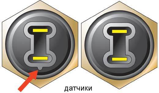

Anndreykov 10 Скарга Опубліковано: 1 липня 2010 Медный конечно крепче будет, но и дороже. По опыту владельцев зубил хватает алюминиевых радиаторов где то лет на 7 при условии что все нормально. А датчик температуры и троешный есть с датчиком а есть без. Смотря под какую машину делали. Поділитися повідомленням Посилання на повідомлення Поділитися на інших сайтах
