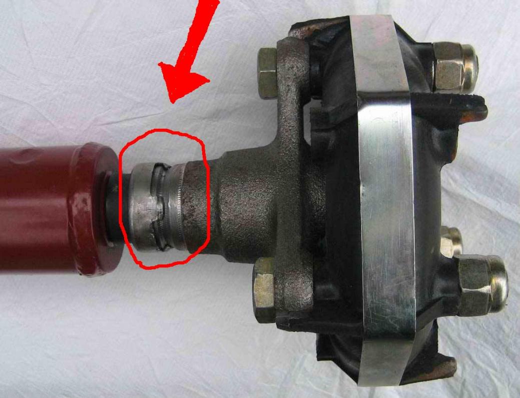

MORDA 17 Скарга Опубліковано: 1 липня 2010 шум по мере падения скорости уменьшается? - подшипник подвесногго - как вариант, слетел пыльник металлический, который должен набиваться на шлицевую часть. Вибрация есть? Поділитися повідомленням Посилання на повідомлення Поділитися на інших сайтах
Kronos 1 Скарга Опубліковано: 2 липня 2010 - как вариант, слетел пыльник металлический, который должен набиваться на шлицевую часть ..100% , и такая хрень как крестовина. ...подвесной обычно не звенит... Поділитися повідомленням Посилання на повідомлення Поділитися на інших сайтах

-NIkki- 1 Скарга Опубліковано: 4 липня 2010 а ты загони на яму, включи нейтраль и покрути кардан в обе стороны, или вывеси одно колесо включи на нейтраль и покрути колесо вперёд - назад..., ну и слушай что "звенит" Поділитися повідомленням Посилання на повідомлення Поділитися на інших сайтах
MORDA 17 Скарга Опубліковано: 4 липня 2010 считаю что да. Просто залезь и глянь, разбирать ничего не нужно. Поділитися повідомленням Посилання на повідомлення Поділитися на інших сайтах

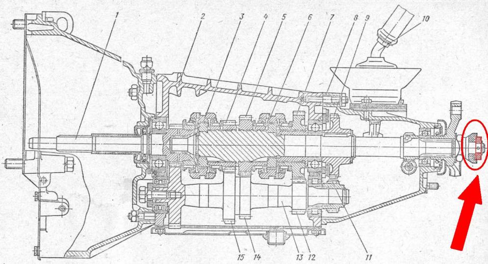

Rassel 6 Скарга Опубліковано: 4 липня 2010 MORDA, от редуктора идет кардан, дальше корткий кардан, эластичная муфта, потом после нее идет, назову валом(не знаю как правильно) который входит в коробку, вот тот вал в самой коробке играет в верх в низ и посторонам, звенит вроде там, но может я заблуждаюсь?! звку наблюдался на нейтральной передаче, сечас даже при включенной передаче есть, короче вафли. Поділитися повідомленням Посилання на повідомлення Поділитися на інших сайтах
-NIkki- 1 Скарга Опубліковано: 4 липня 2010 MORDA, от редуктора идет кардан, дальше корткий кардан, эластичная муфта, потом после нее идет, назову валом(не знаю как правильно) который входит в коробку, вот тот вал в самой коробке играет в верх в низ и посторонам, звенит вроде там. если всё дейтвительно так как ты говоришь, тогда у тебя сдох подшипник вторичного вала!: 28 или 17:( Посилання Поділитися повідомленням Посилання на повідомлення Поділитися на інших сайтах
MORDA 17 Скарга Опубліковано: 4 липня 2010 -NIkki-,Не факт!!! Будет вибрация. Rassel,Посоветую тебе скинуть кардан и эластичную муфту с коробки, чтобы добраться до гайки фланца коробки, (если вибрации нет, то сделай насечки зубилом, чтобы потом собрать все обратно в таком же положении и не иметь проблем с балансировкой). Попробуй затянуть гайку, мне кажется что это она дает такой шат. У меня болталось так же. К тому же, при переключении были клацания, какбудто рассыпалась крестовина. Поділитися повідомленням Посилання на повідомлення Поділитися на інших сайтах
Kronos 1 Скарга Опубліковано: 5 липня 2010 ....уже за то время,что писал первый раз ,поменяли крестовины у двоих,звон ушёл.Первой обычно накрывается задняя крестовина.Берёш рукой за фланец редуктора ,другой клешнёй за кардан перед крестовиной и движения одной рукой от себя другой до .Если клацает ,тады ясно.Также и со второй. Поділитися повідомленням Посилання на повідомлення Поділитися на інших сайтах

Yarik 2105 2 Скарга Опубліковано: 6 липня 2010 Заедь на яму возьми руками кардан одной за крестовиной другой перед крестовиной и покрути в разные стороны там люфт должен быть очень маленький и пошатай одновременно одну часть вверх другую вниз У меня такое было токо я дождался того что ощущение было как будто кардан об что-то бьется а так оно бряскает когда на нейтральную сбрасываеш Поділитися повідомленням Посилання на повідомлення Поділитися на інших сайтах

EFRIKXXL 1 Скарга Опубліковано: 9 липня 2010 считаю что да. Просто залезь и глянь, разбирать ничего не нужно. MORDA, ты прав, это именно там, залез подёргал туда сюда, звенит в переднем кардане, как будто внутринний вал бьётся об трубу кардана А ещё я обнаружил люфт в заднем редукторе, когда немного покрутил кардан.А я ещё и думал когда не залазил под машину, что это крестовине хана, т.к при троганьи был небольшой удар(и есть). Как мне ещё и от этой проблемы избавиться, просветите пож-та???????? Поділитися повідомленням Посилання на повідомлення Поділитися на інших сайтах
EFRIKXXL 1 Скарга Опубліковано: 12 липня 2010 так ну со звоном разобрался-когда разобрал эластичную муфту с пауком, думал люфт в нём-а нет оказались изношены шлицы на малом кардане, поменял кардан, звон пропал))) Поділитися повідомленням Посилання на повідомлення Поділитися на інших сайтах
AlexandrB 55 Скарга Опубліковано: 12 липня 2010 наверное твои шлицы смазки в глаза не видели, а там же пресс-масленка надо шприцевать периодически Поділитися повідомленням Посилання на повідомлення Поділитися на інших сайтах
