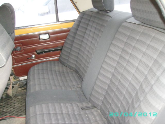

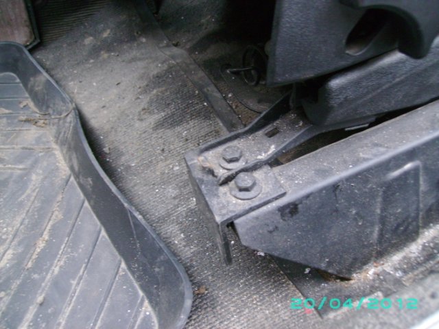

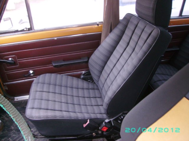

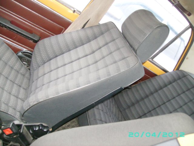

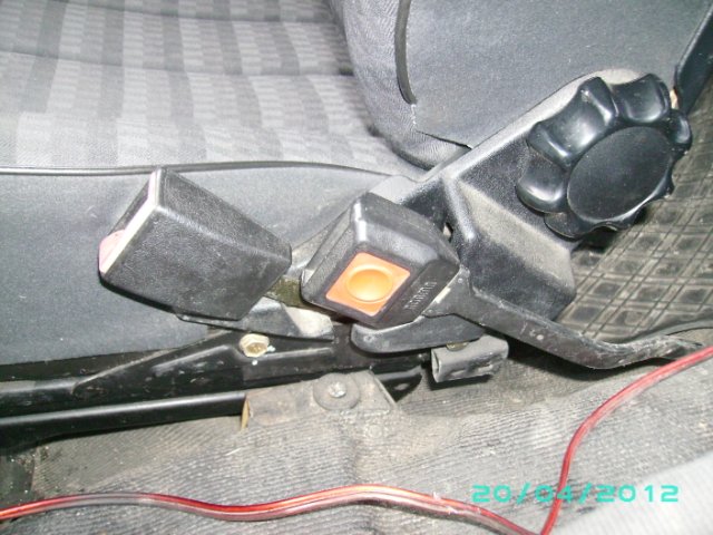

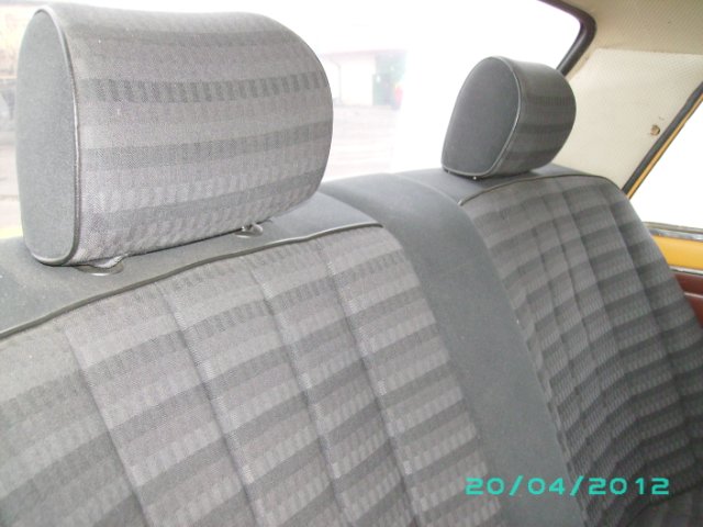

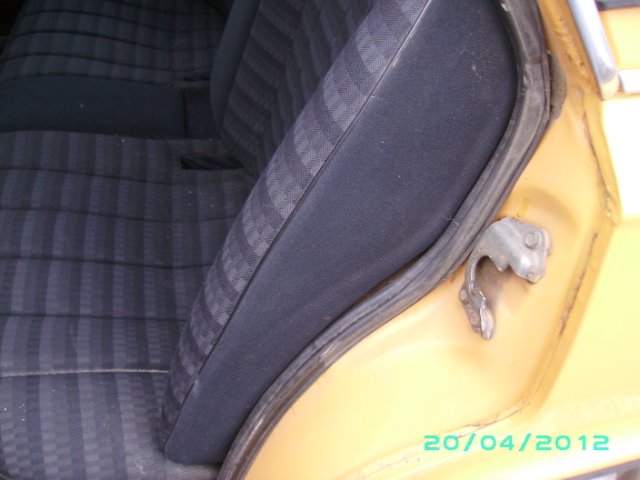

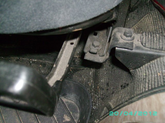

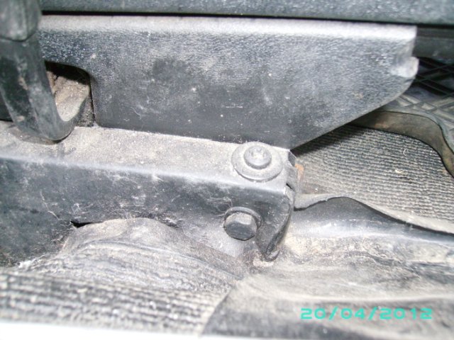

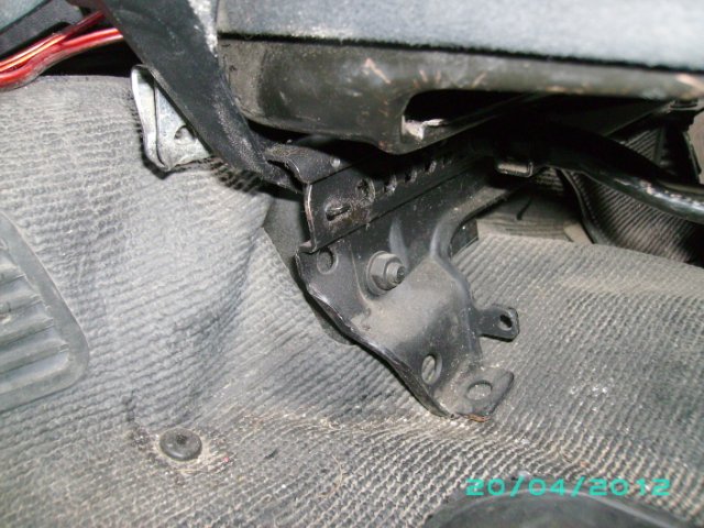

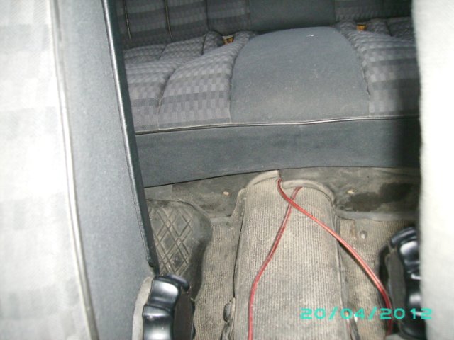

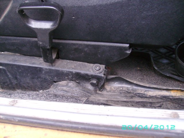

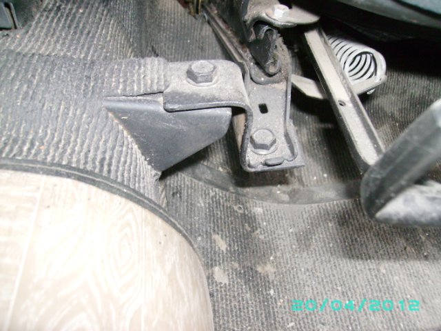

alexandr_402 1 Скарга Опубліковано: 14 квітня 2012 У меня стоят передние и задние от Мерса 190!!! Стают и те и другие идеально - 99,99999%. Ничего не варил и не резал в авто,только под передние крепежи передних сидушек сделал две пластинки крепления с уголка. И ВСЕ БЕЗ СВАРКИ!!! Сзади прикрутил нижний диван стальной проволокой к крепежам от ремней безопасности,а спинка стала вообще без каких либо нюансов! Поділитися повідомленням Посилання на повідомлення Поділитися на інших сайтах
ANGEL 44 Скарга Опубліковано: 14 квітня 2012 У меня стоят передние и задние от Мерса 190!!! Стают и те и другие идеально - 99,99999%. Ничего не варил и не резал в авто,только под передние крепежи передних сидушек сделал две пластинки крепления с уголка. И ВСЕ БЕЗ СВАРКИ!!! Сзади прикрутил нижний диван стальной проволокой к крепежам от ремней безопасности,а спинка стала вообще без каких либо нюансов! а фото? Поділитися повідомленням Посилання на повідомлення Поділитися на інших сайтах
alexandr_402 1 Скарга Опубліковано: 16 квітня 2012 ANGEL,обязательно постараюсь выложить ! Поділитися повідомленням Посилання на повідомлення Поділитися на інших сайтах
ANGEL 44 Скарга Опубліковано: 16 квітня 2012 ANGEL,обязательно постараюсь выложить ! ок. жду Поділитися повідомленням Посилання на повідомлення Поділитися на інших сайтах
alexandr_402 1 Скарга Опубліковано: 20 квітня 2012 Поділитися повідомленням Посилання на повідомлення Поділитися на інших сайтах
alexandr_402 1 Скарга Опубліковано: 20 квітня 2012 вот так стают от 190 мерса Поділитися повідомленням Посилання на повідомлення Поділитися на інших сайтах
