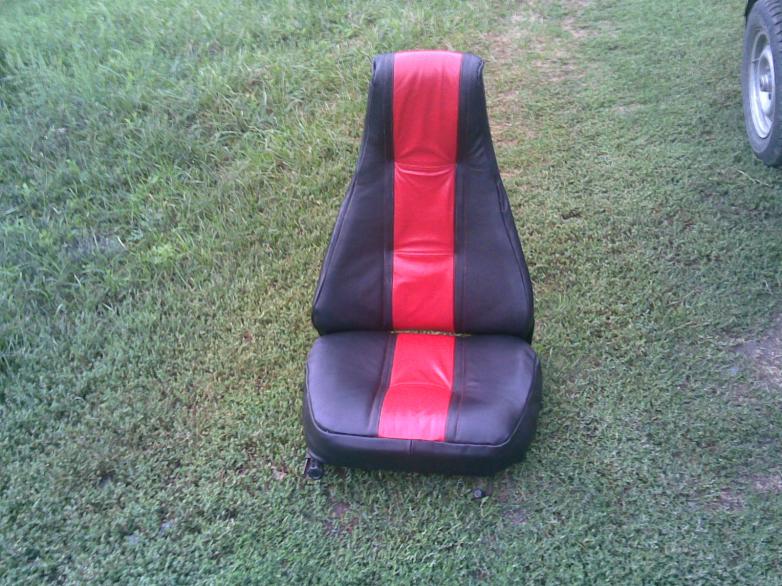

mustangXXX 1 Скарга Опубліковано: 9 вересня 2010 возник такой вопрос: Как розгладить коже, а именно убрать збрыжки... подскажите каками методами это делается... буду благодарен.. Поділитися повідомленням Посилання на повідомлення Поділитися на інших сайтах
VIT717372 6 Скарга Опубліковано: 9 вересня 2010 Как розгладить коже, а именно убрать збрыжки... если бы ты обьяснил что такое "збрыжки", или показал на фото думаю вопрос был бы понятнее Поділитися повідомленням Посилання на повідомлення Поділитися на інших сайтах
vet 5 Скарга Опубліковано: 9 вересня 2010 VIT717372, я так понял это складки mustangXXX, дык кожа где, как? клееная, шитая? объясни подробнее Поділитися повідомленням Посилання на повідомлення Поділитися на інших сайтах
mustangXXX 1 Скарга Опубліковано: 12 вересня 2010 VIT717372, я так понял это складки mustangXXX, дык кожа где, как? клееная, шитая? объясни подробнее фото говорит за себя... Поділитися повідомленням Посилання на повідомлення Поділитися на інших сайтах
eks3m 79 Скарга Опубліковано: 12 вересня 2010 Как пор мне то "умер" паралон, ты его "просидел", менять его нужно и все станет на свои места... Поділитися повідомленням Посилання на повідомлення Поділитися на інших сайтах
vet 5 Скарга Опубліковано: 12 вересня 2010 Мне так кажется, что кожа потянулась. Это естественно и местах нагрузки Вряд ли замена набивки исправит положение... хз Поділитися повідомленням Посилання на повідомлення Поділитися на інших сайтах
eks3m 79 Скарга Опубліковано: 12 вересня 2010 Если поменять набивку, то икожа подтянется... А вообще у меня у друга семерка ей 2,5 года а моей копейке 25 лет дак мои сидухи меньше просижены чем его... Поділитися повідомленням Посилання на повідомлення Поділитися на інших сайтах
mustangXXX 1 Скарга Опубліковано: 12 вересня 2010 Как пор мне то "умер" паралон, ты его "просидел", менять его нужно и все станет на свои места... паролон на нижней части полужив и я ничего против неимею, меня больше интересует спинка, там паролон точно не просевшый особнно в районе подголовника... ЗЫ это сидушка пасажира, а не водителя такшо я здесь непричом... Поділитися повідомленням Посилання на повідомлення Поділитися на інших сайтах
eks3m 79 Скарга Опубліковано: 12 вересня 2010 Тогда натягивать!!! А где обтягивал, туда и обратись... Поділитися повідомленням Посилання на повідомлення Поділитися на інших сайтах
mustangXXX 1 Скарга Опубліковано: 12 вересня 2010 Тогда натягивать!!!А где обтягивал, туда и обратись... в том то и дело что сами все делали... Поділитися повідомленням Посилання на повідомлення Поділитися на інших сайтах
eks3m 79 Скарга Опубліковано: 12 вересня 2010 Тот кто делал тебе, что не может помочь снова? Поділитися повідомленням Посилання на повідомлення Поділитися на інших сайтах
mustangXXX 1 Скарга Опубліковано: 12 вересня 2010 Тот кто делал тебе, что не может помочь снова? мне токо пошили, а натагивал сам, и поверь натагивал со всей силы еще + друг тоже помогал тянуть. сама кожа натянута как струна, но в некоторых местах появились складка от того что йшла натяжка навсквозь через поролон...как их убрать я незнаю. пробовал феном греть кожу, понемножку помогает, ну пока решыл не улекатся думаю может еще какие то способы есть выравнивания кожы. если нет то буду делять выше написаным методом... Поділитися повідомленням Посилання на повідомлення Поділитися на інших сайтах
VIT717372 6 Скарга Опубліковано: 12 вересня 2010 как мне кажеться - сшито криво; выход - или перенабивка паралоном сидений, или перешивать.......... можно попробововать смазать глицерином кожу, может когда высохнет стянется а что вообще за кожа? может кожу не ту выбрали? автомобильная кожа для ручной перетяжки она мягкая, и тянется хорошо Поділитися повідомленням Посилання на повідомлення Поділитися на інших сайтах
StarCat 1 Скарга Опубліковано: 13 вересня 2010 VIT717372, +1 сшито действительно криво Поділитися повідомленням Посилання на повідомлення Поділитися на інших сайтах
mustangXXX 1 Скарга Опубліковано: 13 вересня 2010 либо єто у меня глаза слепые, либо я что-то непойму, сегодня смотрел на него в машине ровное... Шили то по заводскому шаблону, а не от фонаря... ЗЫ по-подробней о кривизне мона услышать... Поділитися повідомленням Посилання на повідомлення Поділитися на інших сайтах

Mihalich 1 Скарга Опубліковано: 16 вересня 2010 Есть вариант , но с этой кожей поможет не надолго - берёш мистер мускул (только зелёный,тот что для стёкол) и брызгаеш всю поверхность. Через пару минут берёш фен и сушиш. При неоходимости процедуру можно повторить. Поділитися повідомленням Посилання на повідомлення Поділитися на інших сайтах
mustangXXX 1 Скарга Опубліковано: 16 вересня 2010 Есть вариант , но с этой кожей поможет не надолго - берёш мистер мускул (только зелёный,тот что для стёкол) и брызгаеш всю поверхность. Через пару минут берёш фен и сушиш. При неоходимости процедуру можно повторить. ок, попробую... Поділитися повідомленням Посилання на повідомлення Поділитися на інших сайтах
