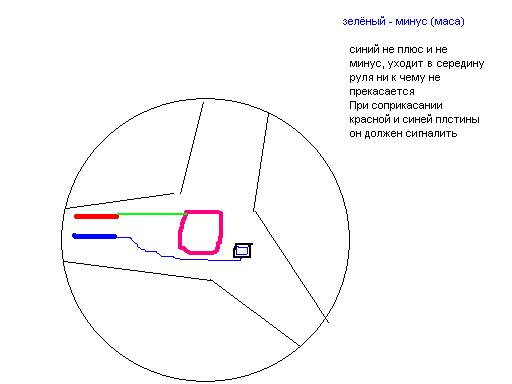

Sash1a 1 Скарга Опубліковано: 4 жовтня 2010 привет всем есть вопрос по поводу електрооборудования. Не знаюдоступно я опишу (не електрик, но примерно знаю) 1.не работает сигнал (когдато по слухам он работал) старое подключение 2 провода (один из них +, второй не минус и не плюс) и через реле к сигналу и не фафакает начал искать что и куда, дошол уже до руля, разобрал руль (руль от субару вроде) и там 2 провода (НЕ 1 как в жигулях минус на разрыве) 1 из тех проводов креплён в руле на масу, а второй не (+ на нём тоже нету) и тут я вообще потерялся что и куда? машина Нива (но там всё переделано, от нивы только кузов, проводка тож переделана -если её можно назвать проводкой) просто как проще сделать тот сигнал (сигнал корпус это -, и один проводок в него +) Поділитися повідомленням Посилання на повідомлення Поділитися на інших сайтах
Sash1a 1 Скарга Опубліковано: 5 жовтня 2010 вот нарисовал схемку руля и более менее всё стало ясно получается что это как в обычном руле (минус на розрыве) и подключаестся как сигнал через релюшку? Поділитися повідомленням Посилання на повідомлення Поділитися на інших сайтах
alexd 1 Скарга Опубліковано: 6 жовтня 2010 (змінено) Реле сигнала РС 528 ( 3 контакта), управляется минусом с фафакалки. Сигнал одним контактом сидит на корпусе (-), + приходит через реле, которое управляется кнопкой сигнала. Схема рулит. Змінено 6 жовтня 2010 користувачем alexd Поділитися повідомленням Посилання на повідомлення Поділитися на інших сайтах
Sash1a 1 Скарга Опубліковано: 6 жовтня 2010 да я вроде уже разобрался. там 1 провод уходит в середину руля и я не могу его (руля снять) чтобы найти его конец Поділитися повідомленням Посилання на повідомлення Поділитися на інших сайтах

alexd 1 Скарга Опубліковано: 6 жовтня 2010 (змінено) Ghost in shell, Тогда нарисуй ему схему подключения через обычное, типа 527 реле, чтоб не искать по магазинам. Думаю, уже не актуально. Человек будет обращаться к "спецам". Змінено 6 жовтня 2010 користувачем alexd Поділитися повідомленням Посилання на повідомлення Поділитися на інших сайтах
Sash1a 1 Скарга Опубліковано: 6 жовтня 2010 Ghost in shell, Думаю, уже не актуально. Человек будет обращаться к "спецам". так точно как подключать сигналс релюшкой я знаю, просто в самом руле есть подводные камни) Поділитися повідомленням Посилання на повідомлення Поділитися на інших сайтах

igor 27 Скарга Опубліковано: 6 жовтня 2010 Sash1a, СМОТРИ ниже (по удлиннителю) должно быть контактное кольцо Поділитися повідомленням Посилання на повідомлення Поділитися на інших сайтах
Sash1a 1 Скарга Опубліковано: 7 жовтня 2010 Sash1a, СМОТРИ ниже (по удлиннителю) должно быть контактное кольцо щупал тестором чтобы найти выход - безрезультатно Поділитися повідомленням Посилання на повідомлення Поділитися на інших сайтах
alexd 1 Скарга Опубліковано: 8 жовтня 2010 Sash1a, У руля есть свой "корпус", арматура что ли, она, через шлицы рулевого вала, контактирует с массой автомобиля. При нажатии кнопки клаксона, масса коммутируется на контактное кольцо руля и далее, через поводок подрулевого переключателя, на управляющую обмотку реле сигнала. И вся любов. Поділитися повідомленням Посилання на повідомлення Поділитися на інших сайтах

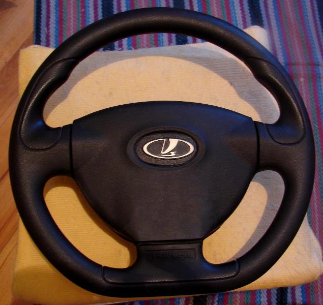

serg34 1 Скарга Опубліковано: 7 грудня 2011 А что может быть если поменял руль с родного на вот такой и пропал сигнал,нужно ли делать на нем какието доработки? Поділитися повідомленням Посилання на повідомлення Поділитися на інших сайтах
igor 27 Скарга Опубліковано: 8 грудня 2011 serg34, смотря какая там начинка внутри Поділитися повідомленням Посилання на повідомлення Поділитися на інших сайтах
