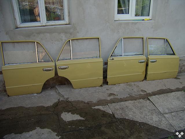

libra 11 Скарга Опубліковано: 10 жовтня 2012 От времени и под действием погодных факторов потрескались и местами выкрошились пластиковые элементы (с метал.хром накладками) слизывателей опускающихся стёкол (на 06-ке). Т.е. вода теперь не имеет на своём пути никакой преграды на пути затекания в полости дверей. Подскажите, пож., как и главное на что поменять (продаются ли эти з/ч т.н. старого (с хромом))... Спсб. Поділитися повідомленням Посилання на повідомлення Поділитися на інших сайтах

vadim 32 Скарга Опубліковано: 10 жовтня 2012 На рынке резинки продают к хром слизывателям. Мягенькие и прилегают плотно, по типу иномарочных. Поділитися повідомленням Посилання на повідомлення Поділитися на інших сайтах
libra 11 Скарга Опубліковано: 10 жовтня 2012 На рынке резинки продают к хром слизывателям. Мягенькие и прилегают плотно, по типу иномарочных. А как они меняются? Спсб. Поділитися повідомленням Посилання на повідомлення Поділитися на інших сайтах

libra 11 Скарга Опубліковано: 10 жовтня 2012 А как они меняются? Спсб. Повторю вопрос (читаю выше, некоторые пишут, что два пальца об асфальт)... я же помню, хотел как-то лет десять назад снять себе сей девайс с барохолившейся двери - ничего хорошего не вышло, там изнутри "ерши" стальные, впившиеся в филёнку, а как их отогнуть не понятно... Поділитися повідомленням Посилання на повідомлення Поділитися на інших сайтах
