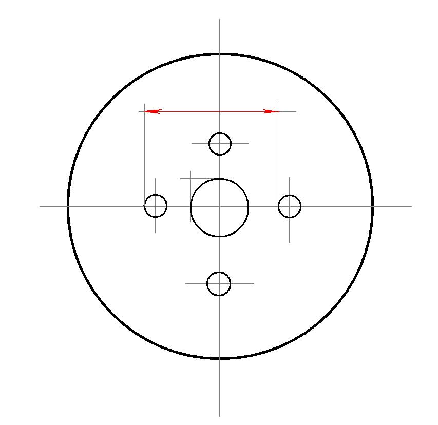

RusskiyInok,Проще отличить по внешнему виду, а если сомневаешься то штангельциркуль в помощь....
Добавлено через 6 минут
По этому чертежу можешь разобраться как правильно мерить......

меряю межболтовое простой линейкой.
