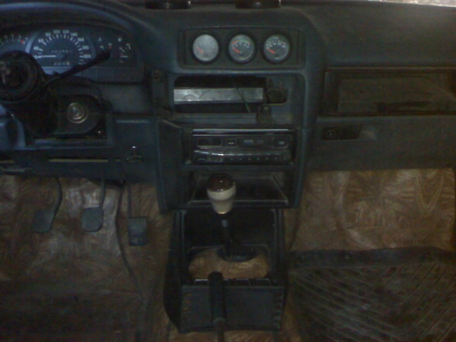

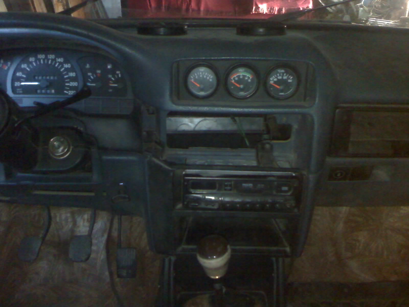

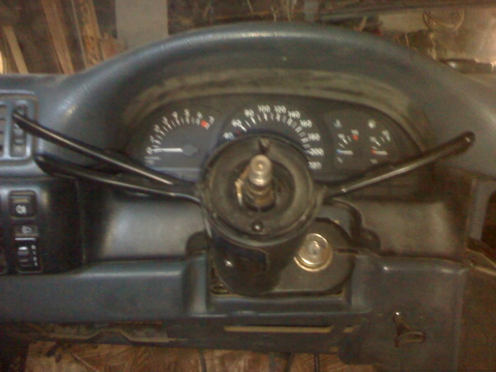

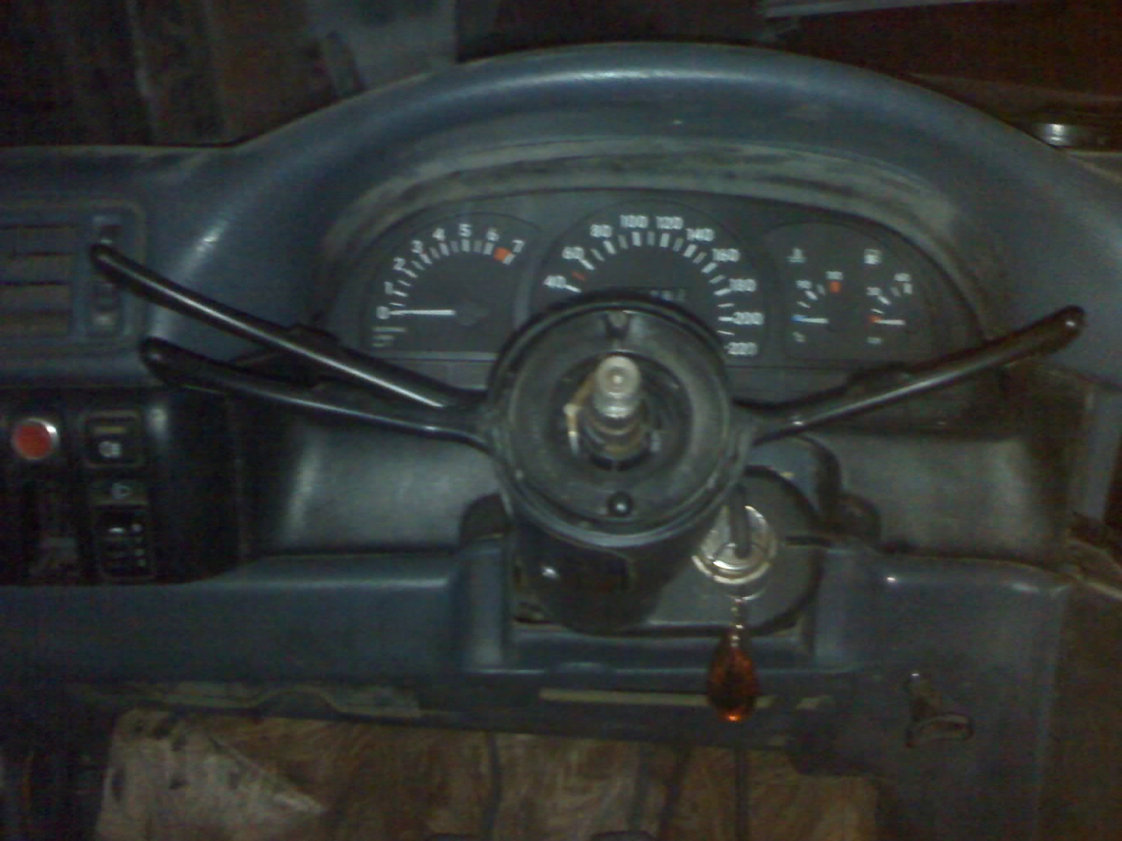

j_mihon
а датчик температуры? Топлива?
http://hotrod.com.ua
СТО, запчасти
(096,095,093) 513-44-22
#142 j_mihon
j_mihon
  • 77 Повідомлень:
  • Реєстрація 10-липень 08
Відправлено 29 липень 2008 - 10:40
RusLi
Их тоже подключил. там всего по два провода на каждый датчик- масса и сопротивление непосредственно от датчика

j_mihon
это понятно, насколько приборы врали?

#148 j_mihon
j_mihon
  • 77 Повідомлень:
Відправлено 29 липень 2008 - 12:13
RusLi
Температура врала процентов на 80 в минус, а с бензом вообще прикол был, при 20л в баке он показывал больше 60-ти :) причемкаждый день показания менялись то в большую то в меньшую сторону

#150 j_mihon
j_mihon
  • 77 Повідомлень:
Відправлено 29 липень 2008 - 12:23
RusLi
я тебе об этом раньше писал, проблем с подключением проводков не было.
А вообще я уже 3 недели катаюсь с 6-ми приборами и все прекрасно, зачем себе голову ломать с вектровскими?!

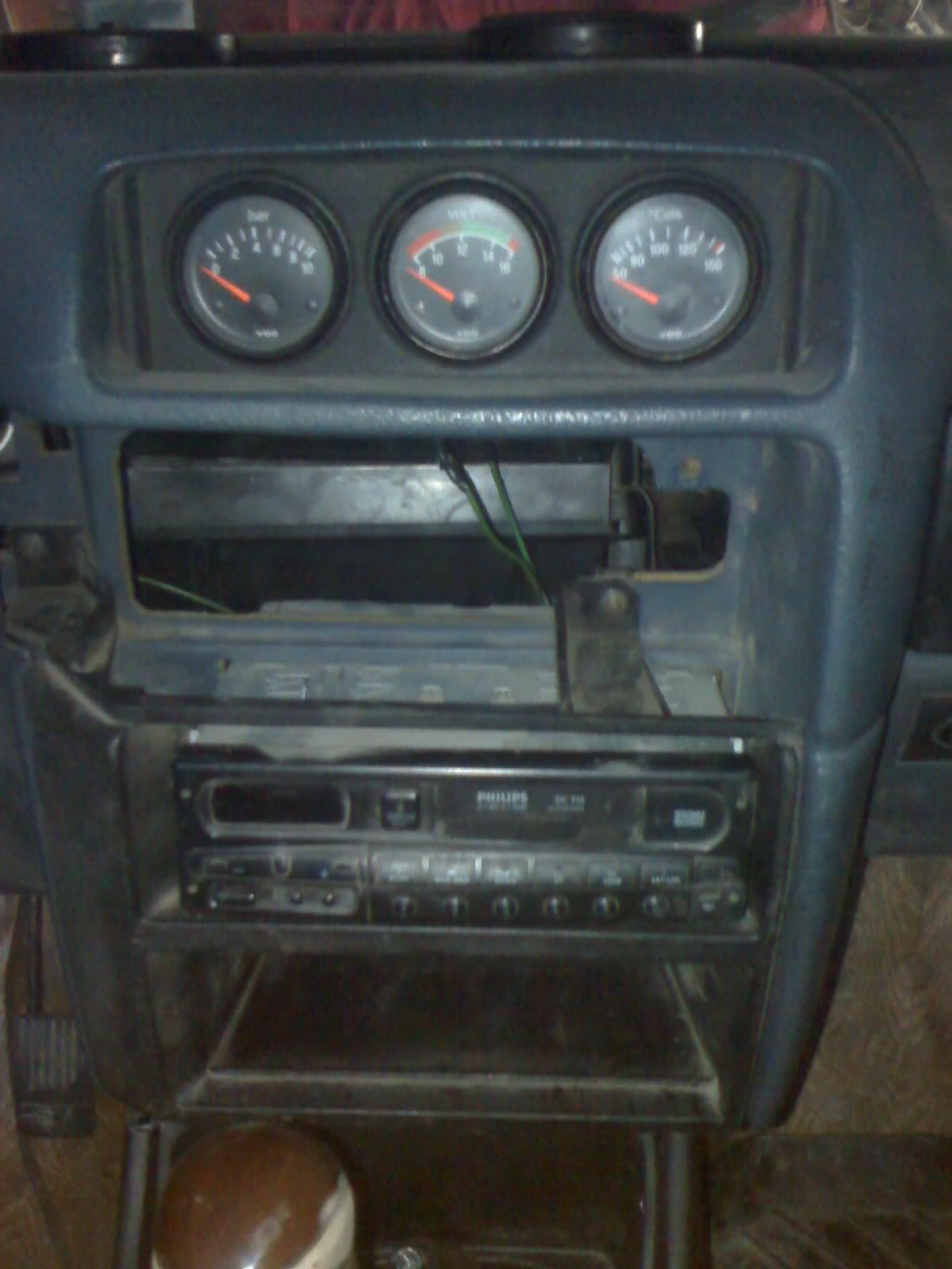

#156 Demon_V_shoke
Demon_V_shoke
  • 29 Повідомлень:
  • Реєстрація 25-листопад 08
Відправлено 25 листопад 2008 - 19:09
я уже ставил такую торпеду, правда в москвич 2141, получилось установить за 4 полных дня.. Дак вот, нащёт датчиков, при покупке торпеды надо было у них попросить датчик на температуру воды(я тоже покупал на ул. Полярной), мне они просто его подарили, припаял к нему провод с клемой, и подсоиденил на датчик, точная температура обеспечена...
А вот нащёт бенза, была проблема, разные принцыпи работы датчиков Вектры и 41(такой же как на вазах)...Но выход был найден, купил б/у датчик бенза с вектры, и прекрепил сопротевление (с поплавком) с него на родное место москаля..Правда прийшлось с етим поигратса, но зато сейчас работает как часики..

#159 Transporter
Transporter
  • 15 Повідомлень:
  • Реєстрація 19-січень 09
Відправлено 11 вересень 2009 - 18:57
Дам совет! У меня такая же стоит, нычка есть класная для магнитолы, поредине торпеды есть решетка откуда воздух подается с печки, ее вынимаеш в проем вставляеш полушахту для мафона, и сам мафон. обрезаеш решетку окуратно что бы снизу осталось примерно по 2 см и крепиш липучку, а вторую лепучку перед мордой магнитолы снизу! там где проем стандартный для магнитолы сверху крепется есче лепучка! Теперь когда едеш вынимаеш решетку, крепиш снизу торпеды (она закрывает дырку) а когда уходиш снимаеш морду и ставиш решетку! Тот кто незнает будет думать что мафона нету! На днях скину фотки!
