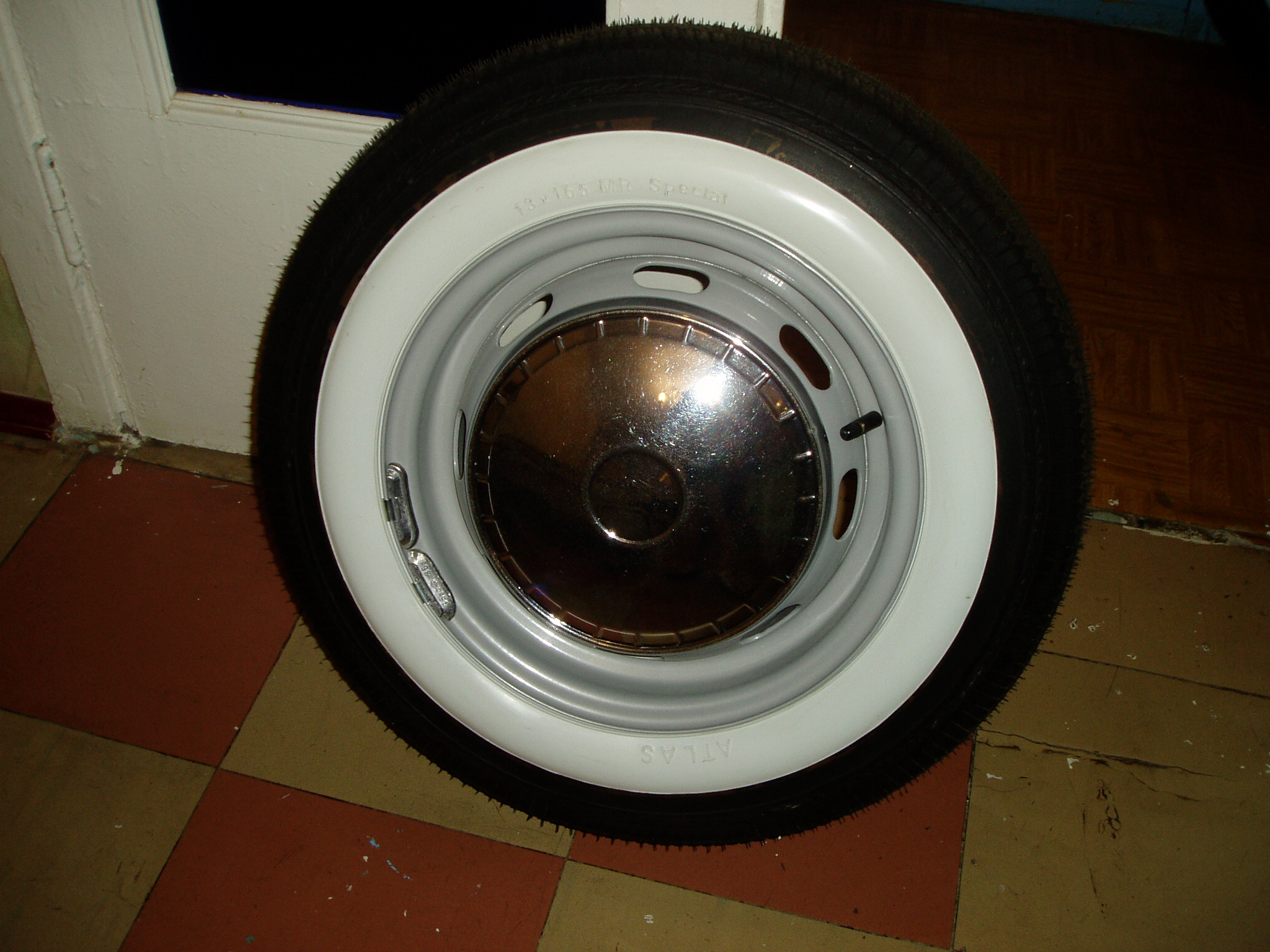

Вот могу поделиться тем что получилось у меня.:)
Прикріплені файли
  • Прикріплений файл  P1010485.JPG   680,14До   243 Кількість завантажень:
#77 Antop
Antop
  • 1 541 Повідомлень:
  • Реєстрація 26-квітень 08
Відправлено 20 лютий 2011 - 14:29
Дмитрий 01, Плотно прилегло к боковине?
ВАЗ 2101 "Божья коровка"
#78 Дмитрий 01
Дмитрий 01
  • 100 Повідомлень:
  • Реєстрація 06-грудень 10
Відправлено 20 лютий 2011 - 14:41
На первом колесе пристреливались поэтому есть мелкие зазоры,можно перебортировать и исправить а остальные в идеале.
