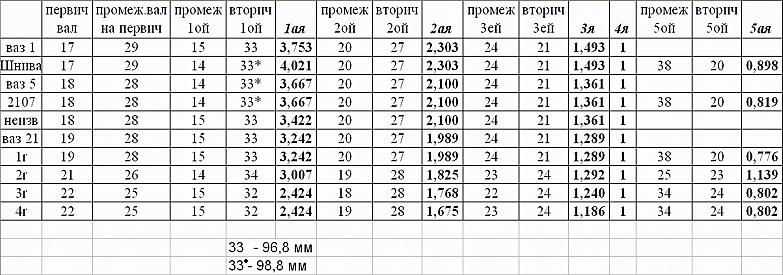

#10 Vetalmax
Vetalmax
  • 12 Повідомлень:
  • Реєстрація 20-січень 10
Відправлено 25 січень 2010 - 21:22
Iari
есть данные поподробнее? сколько зубьев должно быть?
Все данные для КПП в таблице. ВАЗ 21 это и есть 06 коробка.
