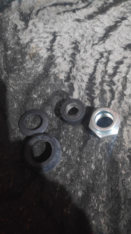

И такой вопрос на новых кпп 5 ст,уже нету контрующей шайбы для гайки вертолета ?Была установлена тарельчатая.
Да, сегодня только собирал этот узел, купил ремкомплект с втулкой от шнивы, лучше ее ставить чем резинку

И гайку надо на резьбовой герметик сажать, собственно по этому и разбирал, гайка была просто откручена
