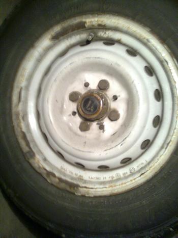

Тот диск, который белый, имеет написаное на нем обозначение: КрКЗ UA 02 01 5Jx13H2 29 410

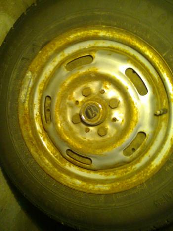

На сером диске не нашел ничего...

нету них вылеты одинаковые?
лучше не ставитьможно ли диски от 08,09 ставить на 07?
надо дырки считатьвот эти диски по вылем одинаковые
Колесо 2101-3101015 с восемью овальными отверстиями. Предназначено для ВАЗ-2101, 21011 и 21013. Вылет 37 мм. С начала выпуска имело ширину обода 4,5 дюйма. С 1991 года профиль "подрос" до 5 дюймов и обзавелся хампами с двух сторон - кольцевыми выступами на полках для плотной посадки бескамерных шин. Hыне выпуск "копеечного" колеса прекращен. А поскольку вылет его отличен от других, заменить колесо можно только аналогичным. Если такового не нашлось - меняйте весь комплект: подойдут 2103, 2105, 2107. В крайнем случае - пару, на одной оси.
Колесо 2103-3101015 с шестнадцатью круглыми отверстиями. Первоначально предназначалось для ВАЗ 2103. Вылет 29 мм. Ширина обода 5 дюймов, хампы с двух сторон. С 1995 года обод не имеет выступов под декоративный колпак, а диаметр центрального отверстия увеличен до 60,5 мм - для установки "пятого" ступичного колпачка. Hа сегодня - единственное колесо для "классики", не снятое с производства. ("Восьмерочное" не годится из-за большего вылета.)
Колесо 2105-3101015 с пятью овальными отверстиями. Предназначено для автомобилей ВАЗ-2104, 2105 и их модификаций. Вылет 29 мм. Ширина обода 5 дюймов.
Колесо 2107-3101015 с четырьмя овальными отверстиями. Предназначено для автомобиля ВАЗ-2107 и его модификаций. Вылет 29 мм. Ширина обода 5 дюймов. Выпущена незначительная партия.
Колесо 2108-3101015 с шестью овальными отверстиями. Предназначено для автомобилей "восьмого" и "десятого" семейств. Вылет 40 мм. Первые партии поступали с шириной обода 4,5 дюйма, но быстро были заменены 5-дюймовыми. Хампы расположены с двух сторон. Hевзаимозаменяемо с другими 13-дюймовыми колесами, поскольку у последних вылет меньше. Так, при использовании на "Самаре" колес 2103 увеличится на 22 мм колея и резко возрастет нагрузка на подшипники ступиц. При этом отрицательное плечо обкатки, отвечающее за устойчивость "по курсу", станет меньше.
