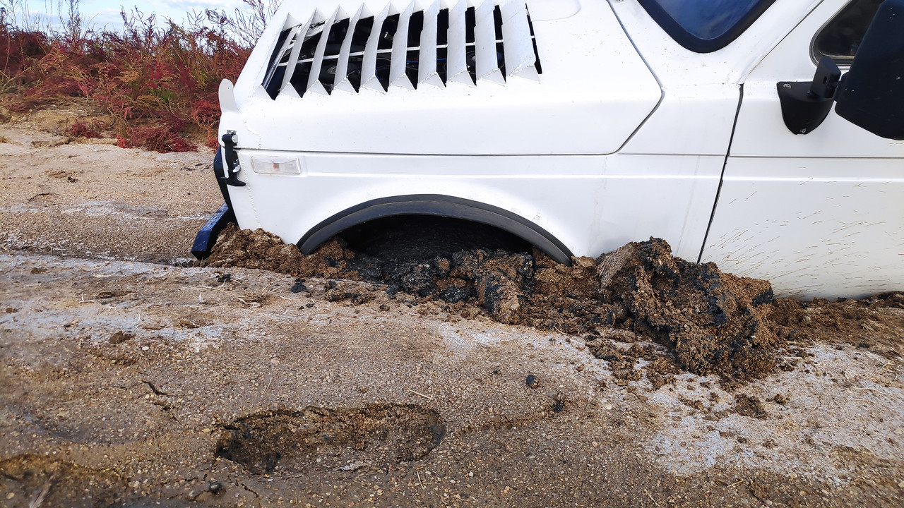

Обещаную фотку печки из балона так пока и не сделал, закрутился, сделаю об.
мне не к спеху))
утопление машин в багнюке это в вашей банде в порядке вещей
именно))
боретесь с этой проблемой как нибудь или это неважно
у каждого уважающего себя нивовода есть сварка))
То Ты с девушкой?
я, но баба не моя))
А гнить врятли кузов от воды будет.
главное грязь хорошо с днища отмыть))

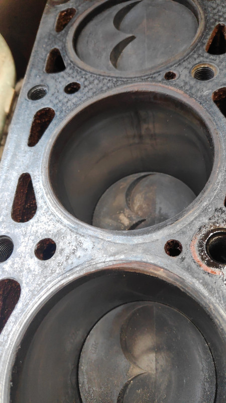

Первые отчеты по мотору коленвал в мусор, последний ремонт, блок гильзованый, на 82 врятли выйдет

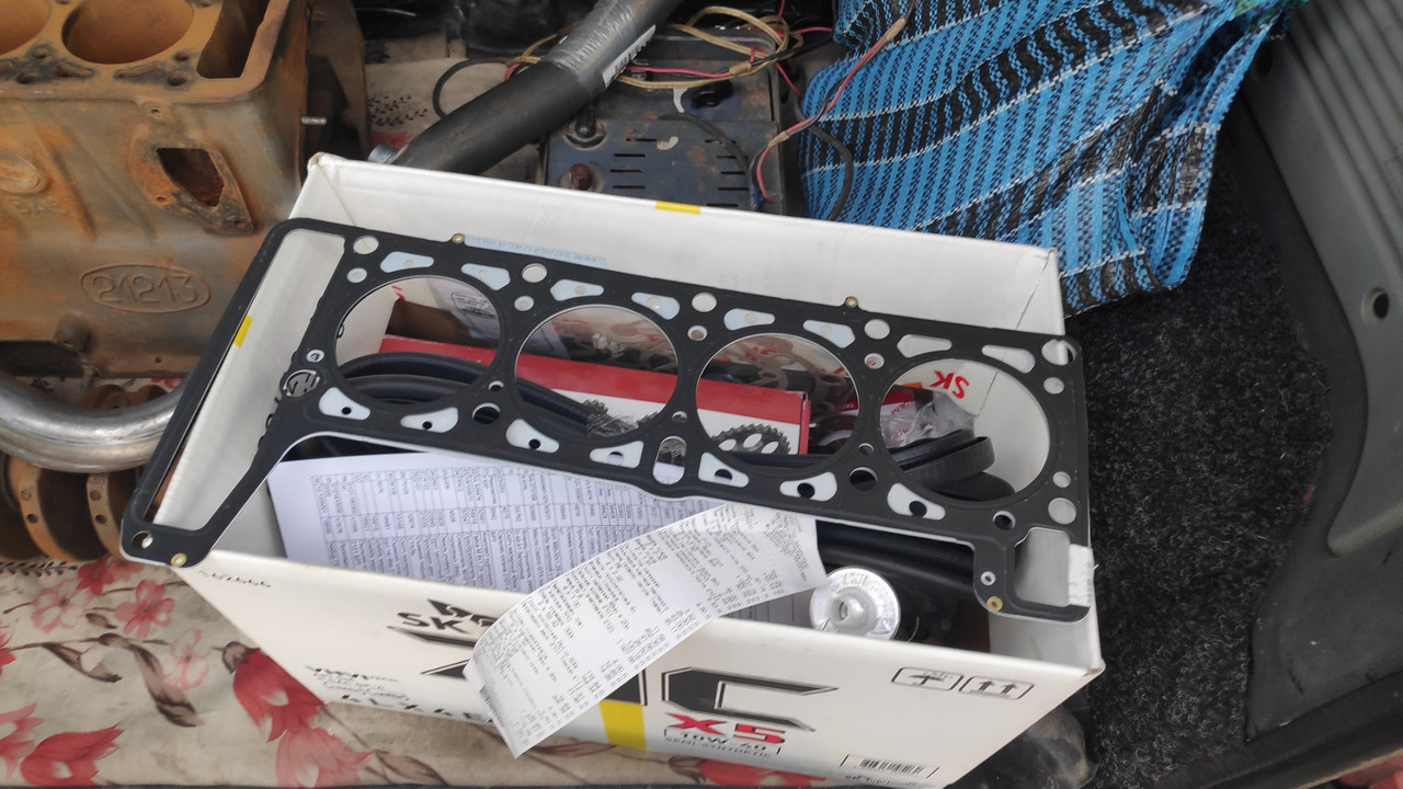

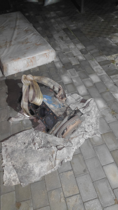

и так, в субботу ездил в Запорожье за блоком, коленвалом и шатунами, все от 21213:
0-02-05-e4be141dc56258e97ed25716d0128e79
блок отдал расточнику, диагноз последний ремонт, варианта два - гильзовать или искать поршня больше 82,8, ну в общем заказал поршня 84мм, будут не раньше следующей среды :(  С коленвалом все попроще номинал, шлифуется в первый ремонт :ay:
ну и еще во всем известный Запорожский магазин заехал, чучуть денежек оставил:
Сцепление и маховик шнива
0-02-05-85e9ea2f7b5741082a987d8b199b76ca
Ну и всякое по мелочи - прокладка ГБЦ металлопакет, однорядный грм, штаны от 214, сальники прокладки и тд
0-02-05-4eb87f282bba32ba77ec285d78a51b50
Еще неделей ранее приобрел комплект ГБО4
0-02-05-076e584865eb983c9ff54bf5f033d86a

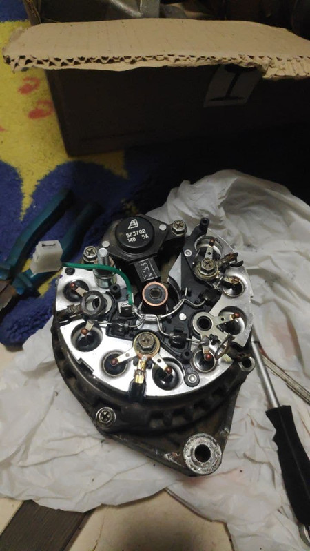

  • 494 Повідомлень:
  • Реєстрація 23-травень 20
  • Авто:Нива 2121
Відправлено 23 жовтень 2021 - 16:24

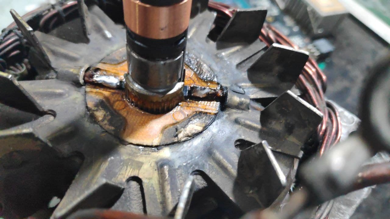

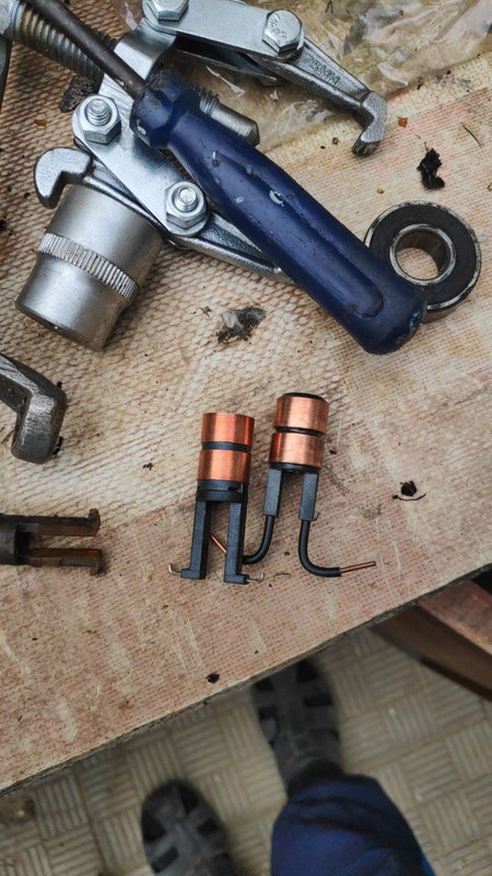

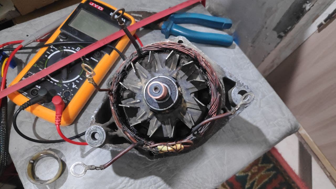

Занялся сегодня тюненгом генератора, заменил диодный мост на 90амперный, ну и по правильному подключил все, спасибо Виталику Emissions за лайфхак :az:

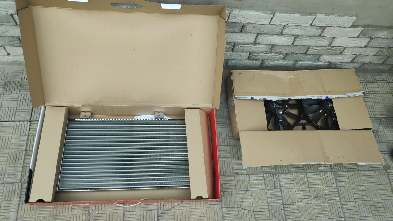

Сегодня утром провел контрольную закупку)))
Радиатор и кулера 21214:
