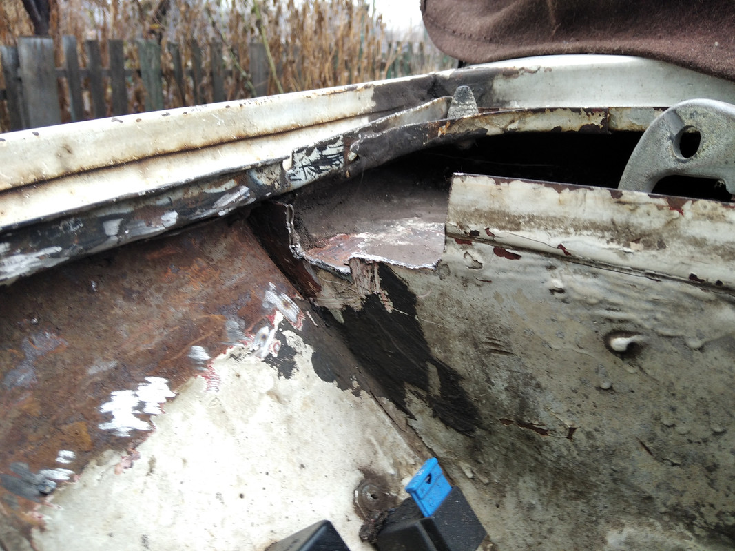

Короче пришел с ночной смены,думаю нужно шмалить капот сегодня...
До вечера что бы уехать с гаража ;)
Роботы нормульно и замок нужно изобрести и как петли станут...
Видел у чувака пришлось резать уголки с капота :(
Не хотелось бы такой вид...
Короче машина в состоянии как раз для вооплощения всех идей,пока не сделаю всё что нужно,косметику не трогаю... :multi:
Начал роботу с того что всё быстро розобрал и понял что забыл в спешке маленькую болгарку :bm:  :multi:
Поехал домой...
Сразу заготовил под замок...
Хоть временно...
Снял розпорку и примерял что да как..
Нужно обрезать было крепеж амарика,потом притулим что то
Вырубал конверт и прикинул пластину

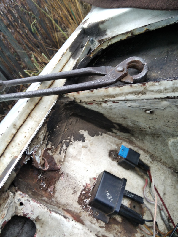

#12 TESLATERANID
TESLATERANID
  • 308 Повідомлень:
  • Реєстрація 04-травень 19
  • Авто:2102
Відправлено 15 грудень 2020 - 20:32

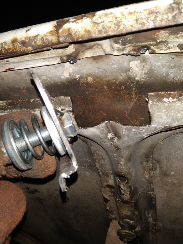

Начал с этой стороны,тут больше углубление ванны и чем больше Я,резал тем меньше хотелось резать ту сторону где номер кузова. :(
прихватил шпильки
Померял толщину капота в месте новых петель и решил что бы всего хватало и уголки не уперлись,делать в уровень с ребрами

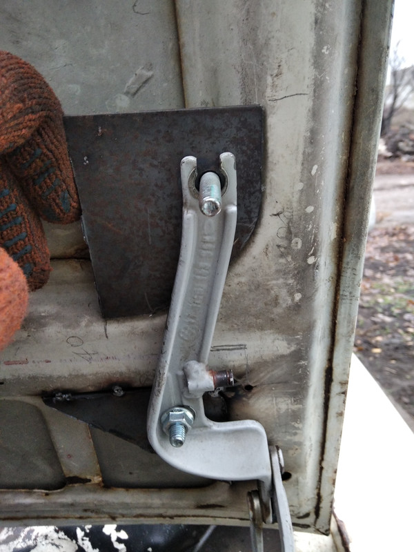

#14 TESLATERANID
TESLATERANID
  • 308 Повідомлень:
  • Авто:2102

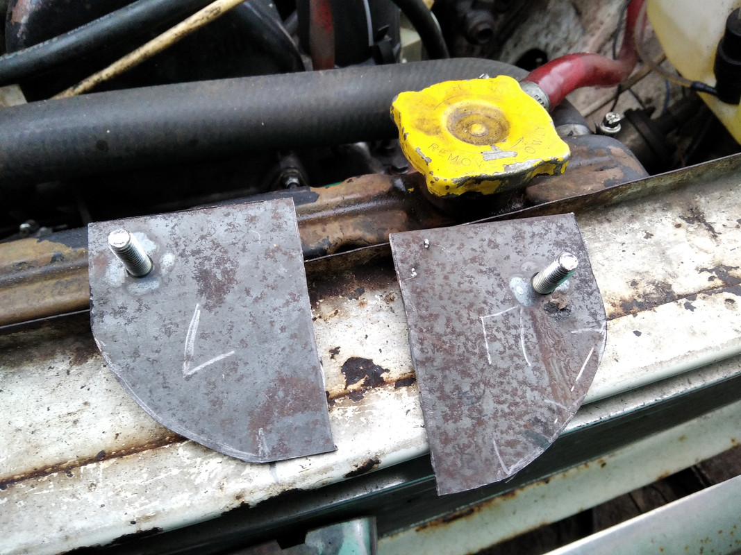

Відправлено 15 грудень 2020 - 21:07
Сделал пластину на эту сторону
Она чуть иначе
Выставил на прихватки в уровень
Вроде пойдет...

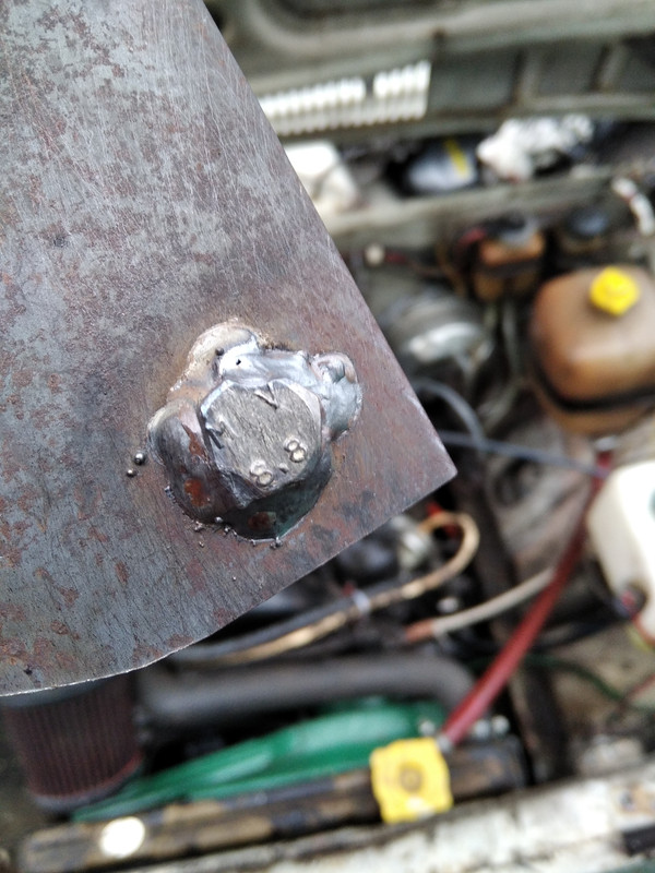

Стало интересно накинуть капот...
Боялся что прогадался..
Кинул по одному конвертику...
Прогадал на 5 мм...
Подвинул на регулеровке и норм..
Капот конечно тот еще...
Короче боялся что не та высота и не хватит вылита...
Всё идет по плану :ay:
Не чиркает...
Пока не поставлю амарики,будет высокотехнологичная палка :multi:
Верх крепеж
Тут спецом вырез для меня...
Уже настрой был повеселей от такого вида...
Но еще было самое трудное....
Замок...
Кстати может кто спросит,болты 8.8

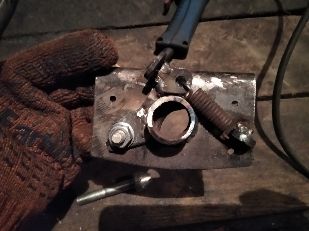

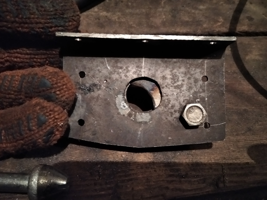

Накидывал пока на прихватки,а замок решил пока на саморезы...
Под 08 пулю,нашел трубу
#15 TESLATERANID
TESLATERANID
  • 308 Повідомлень:
  • Авто:2102
Відправлено 15 грудень 2020 - 21:11
Язычек взял с газелевского б\у замка...
Там сталюка жуть...
Выставил пружину...
